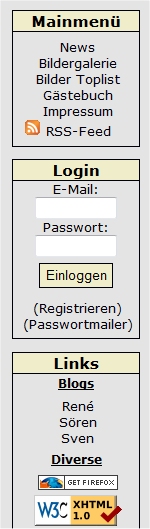

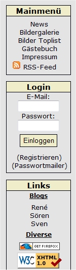

    Zum Beispiel war vor 2 Tagen folgende Menüs so aus:

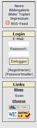

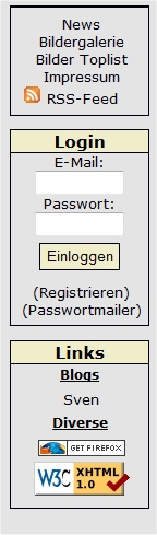

    Nun sehen sie so aus:

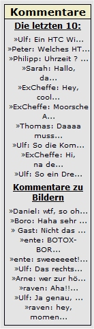

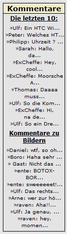

    Die Überschrift Menü ist einfach verschwunden und auch die Kommentarvorschau die mit SQL geladen wurden sind einfach nicht mehr dargestellt. Und das zieht sich durch die komplette Homepage.
