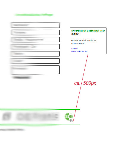

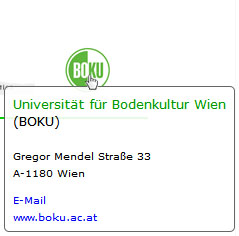

    das genannte Script läuft in allen Browsern, außer Opera(neueste Version).
    Ziel: Bei "Mouseover" soll eine Box direkt neben dem Maus-Cursor einblenden.
    Opera Situation: Die Box ist immer irgendwo im Dokument.
    Die Google Recherche ergab, dass es wahrscheinlich ein Layout Problem ist => Float- oder Abstandsfehler; aber keine Ahnung wie die darauf kommen, da die Boxen bei einem Floatfehler ja auch in den anderen Browser buggen müssten oder?

    Das Layoutproblem konnte ich wiederlegen, egal ob die Box genug Abstand herum hat, oder alle "floats" uÄ. entfernt wurden...die Box hat immer noch den selben, fixen Abstand zum Mutterelement und folgt dem Cursor nur auf der x-Achse.
