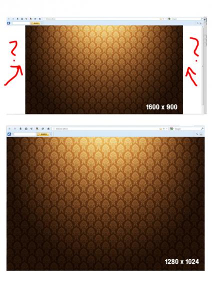

    Hallo zusammen,
    gibt es eine Möglichkeit bzw. Einstellung in HTML die es mir möglich macht, daß der Hintergrund bzw. das Hintergrundbild unabhängig von der Auflösung des jeweiligen Monitors immer gleich dargestellt wird. Habe auf 2 Bildschirmen mit unterschiedlicher Auflösung getestet und das kam bei raus. Habe bei anderen Seiten gesehen, das das geht habe aber im Seitenquelltext nichts gefunden...
    Bin für jeden Tip dankbar!
    Grüße Lolek

    dass du im quelltext nichts gefunden hast glaube ich dir nicht, wie sonst soll es funktionieren, wenn es nicht im source is?
    such mal nach bg-stretcher

    Hintergrundbilder werden nie in Bezug auf eine Bildschirmauflösung dargestellt. Wenn überhaupt, dann im Rahmen des Viewports. Was Du suchst ist in o.g. Link (wenn auch ungenau) beschrieben. Alternativ kannst Du dir auch die CSS-Eigenschaft background-size anschauen, die jedoch nur von modernen Browsern unterstützt wird (also keinem IE9 oder älter).
