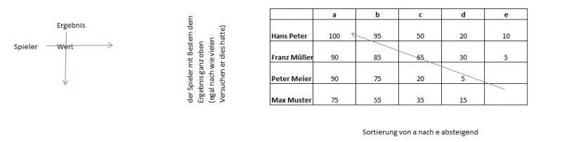

    Ich möchte jetzt folgende Darstellung:
    Außerdem soll Ergebnis1 immer das höchste Ergebnis des Spielers sein, Ergebnis2 das Zweithöchste etc.
    Die Spieler sollen so sortiert sein, dass der Spieler, mit dem höchsten Ergebnis ganz oben steht, bei Gleichstand zählt das 2. bzw. 3.
    Bitte um Hilfe, bin komplett neu verzeifelt..

    Es passt aber immer noch nicht ganz auf mein Problem, nämlich, dass die Daten nicht untereinander stehen sollen,
    sondern "über Eck" Kenne das von Business Objects unter Slice&Dice.
    Hier nochmal das Schema anhand eines Beispiels:
    Ist das überhaupt mit mysql möglich oder muss ich die Daten nach der Abfrage noch anders verarbeiten und wenn ja, wie?

    ich glaube nicht, dass man das so in sql hinbekommt, es sei denn man schreibt es direkt in dem format in einen table..
    ich denke schon dass du das nochmal bearbeiten musst, hab bisher nie eine solche darstellungsform mit sql realisiert
    und wenn du gar keine ahnung von php hast, mach nen job im jobforum auf und biete ne gegenleistung.. ohne basiswissen kannste das unterfangen knicken.
    aber eventuell findet sich ja jemand mit mehr zeit oder mehr expertise, der dir das baut
