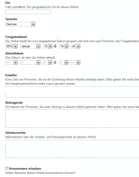

    Frage Bearbeiten Tabs funktionieren nicht
    Hallo zusammen,
    konnte leider keinen besseren Titel finden.
    Die Tabs beim Bearbeiten (Standard, Kategorisierung, ...) werden zwar oben angezeigt, der gesamte Inhalt aller Tabs landet allerdings untereinander auf der "Standard" Seite. Wenn man einen Tab wechseln möchte, springt man von "Bearbeiten" auf "Anzeigen" zurück.
    Ich nehme an, das ist ein Javascript Problem, aber ich habe keine eigenen Javascripts im Einsatz. Hat jemand dieses Problem schon mal gehabt? Und gelöst?
    Plone Version ist 4.1.6 auf Arch Linux.

    Sieh mal im ZMI - portal_javascripts nach ob "form_tabbing.js" aktiviert ist - soviel ich mich erinnern kann, ist dieses JS hierfür verantwortlich...

    es ist ein JavaScript Problem, die Frage ist welches. Bitte schau dir mit Firebug oder vergleichbaren DeveloperTools an was der Browser als Fehler sieht.
    Manchmal kann es passieren das Zope sich "verschluckt" und ein JavaScript nicht ausliefert oder falsch durch ein minify und group schickt, hier kann ein reboot/neustart des Zope helfen, muss aber nicht zwingend zur lösung führen.

    Vielen Dank für die Tipps. Geholfen haben sie leider nicht.
    Ich habe es aber (durch Zufall) lösen können. Ich habe die Erweiterung jQuery UI installiert und bei dieser waren alle Häkchen aktiviert. Ich habe nun den Haken "Tabs" entfernt und es funktioniert wieder.

    gut das es geklappt hat. Eine erklärung dafür gibt es natürlich, dieser Fehler hat etwas mit Objektorientierung in Javascript zu tun und nichts mit Plone.
    Wenn du zwei Funktionen in JS hast die den identischen Namen haben, überschreiben diese sich gegenseitig. Da in Plone das form_tabbing allgemein für Plone umgesetzt ist, aber durch eine identische Funktion in der Reihenfolge des ausgelieferten JS durch die Bibliothek von JQuery UI überschrieben wird, kann das orginal form_tabbing diese Funktionalitäten nicht ausführen.

    ich muss diesen alten Thread nochmal aufwärmen. Ich habe gerade ein upgrade auf Plone 4.2.4 gemacht und habe genau das selbe Problem wieder. Der Haken bei "Tabs" ist allerdings raus.
    Hat jemand etwas ähnliches beobachtet? Lösungsmöglichkeit?
