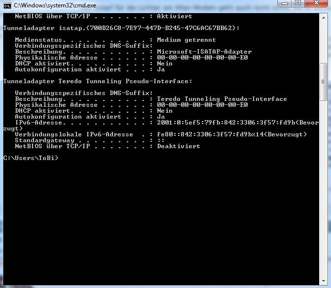

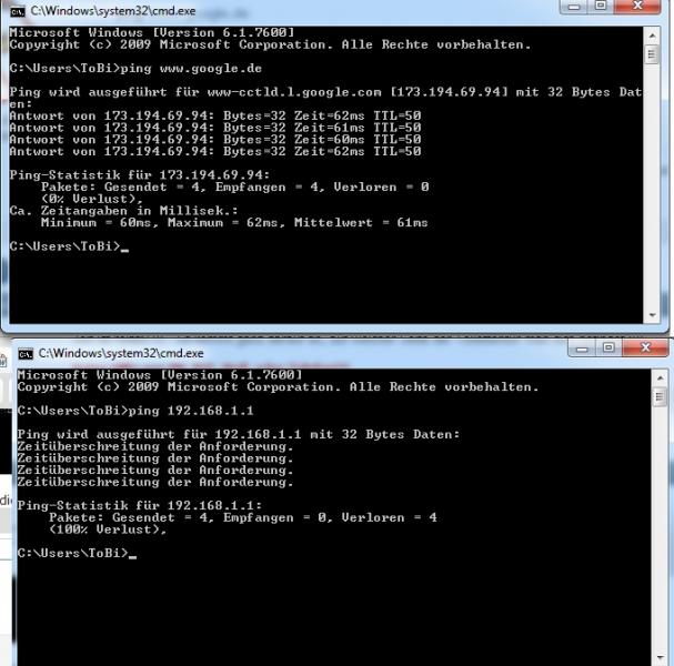

    Mach' mal ein Eingabe-Fenster auf (cmd) und gebe ein: ipconfig /all und poste den Bereich von "Drahtlos-LAN-Adapter Drahtlosnetzwerkverbindung"
    Und was erhälst du, wenn du in diesem Fenster dies eingibst:
    ping www.google.de
    und
    ping 192.168.1.1

    Das erste Bild sind nicht die Daten der WLAN-Karte
    Da die Namens-Auflösung nach google funktioniert, scheint der Router alles richtig zu machen. Jetzt stellt sich die Frage, ob du noch weitere Rechner bei dir im Netz hast, auf dem ein DNS-Server läuft.
    Weiterhin ist es möglich, dass der DNS-Server deines Internetanbieters rumspinnt. Du könntest mal einen DNS-Server aus dieser Liste
    http://provider-stoerung.de/blog/ubersicht-dns-server/
    in deinen Router eintragen
