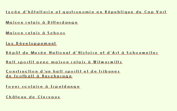

    Auf folgender seite: http://www.dalzotto.lu/references_lien1.html
    Wieso zeigt mir Firefox die verschiedenen Links rot unterstrichen. Bei anderen Browsern ist das jedoch nicht der Fall, es soll ja auch nicht unterstrichen sein -.-".

    Hi admir,
    1. text-underline gibts nicht
    2. Wenn garkeine Linie unter den Links sein soll:
      a { text-decoration:none; }
    3. Link ist rot unterstrichen, da die Link-Farbe rot ist. Im Link der span hat wiederum die Farbe dunkelgrau. Da Strich unterm Link nicht zum span sondern zum a gehört hast du nen oten Strich!
    4. Was für ein gruseliger Editor oder CMS liefert so einen Code ab?

    Standard AW: Website funktioniert nicht korekt in verschiedenen Browsern
    Unschön aber bei so viel Unschönheit erlaubt!
    Füge bei Jedem link folgendes ein:
    style="text-decoration: none !important;"
    also so
    <a href="Lycée_Cap_Vert.html" style="    text-decoration: none !important;
    "><span style="color:#404040;mso-themecolor:
      text1;mso-themetint:191;text-decoration:none;text-underline:none">Lycée d’hôtellerie
      et gastronomie en République du Cap Vert</span></a>
    Yes :P
    Hat endlich geklappt.
