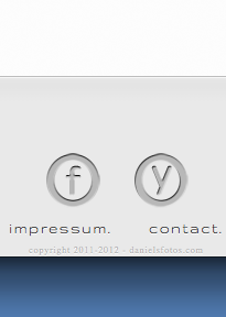

    Gut das mache ich auch, habe jetzt etwas herumgespielt, soweit ist der Footer auch unten und bleibt auch unten, doch leider wieder zu sehr verrutscht, sodass er nicht mehr die gewünschte Höhte von 200px hat.

    Wenn ich das unter deinem Link nachzustellen sehe ich den blauen Farbverlauf unten drunter überhaupt nicht?!

    Der Verlauf ist der Hintergrund von meinem Desktop! schau mal unter impressum und contact, da steht noch ein copyright und dort hört es auf, das ist der untere Bildschirmrand vom Browser und dort hat sich auch der Abstand verringert

    Also nochmal:
    Bei div#footer position und bottom raus.
    Bei div#containerindex padding-bottom raus.
    Dann ist der Footer immernoch 200px hoch, aber alles was dort drinne steht klatscht direkt an der oberen Kante vom Footer dran. Den Abstand kann man dann wiederum mit padding-top in div#footericons korrigieren. Wenn Du in div#footericons auch noch das margin nach oben auf 0 setzt ist quasi jeder Abstand zwischen div#containerindex und div#footer weg. Einen Abstand von div#footer nach unten zum Browserfenster kann ich nicht ausmachen.
