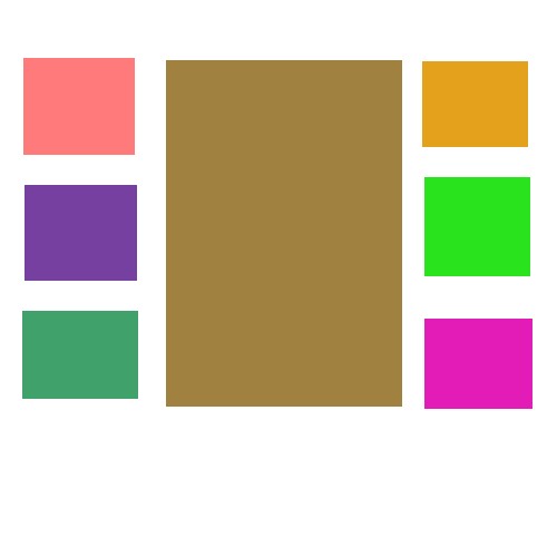

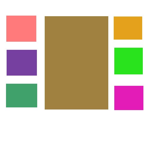

    So in etwa soll das dann aussehn, die ecken haben halt feste größen und die mittleren div-boxen sollen sich von der höhe an den Context in der Mitte anpassen.
    Das dumme is nur, dass mein Prof mich durchrasseln lässt, wenn ich das mit tabellen löse (rowspan und all meine Probleme wären wech )

    Aus meiner Sicht ist das ein ganz gewöhnliches dreispaltiges Layout, ähnlich wie hier.
    Dabei reichen zunächst #linksbox, #rechtsbox und #content.
    Wenn du bei #content die Breite weglässt, passt sie sich automatisch entsprechend dem verfügbaren Platz an.
    In die #linksbox und #rechtsbox kommen dann deine kleineren Einzelboxen.
    Tabellen dienen der Darstellung von strukturierten Inhalten wie z.B. einer Adressliste, Preisliste o.ä. und sollten dementsprechend auch nur für diesen Zweck benutzt werden. Dass sie mitunter heute immer noch für's Layout benutzt werden hat "historische" Gründe: Als es noch kein CSS gab, wurden sie als Hilfskrücke zwecks Formatierung benutzt. Dies ist Dank CSS nicht mehr erforderlich.

    HTML-Code:
    <style type="text/css">
    .clearafter:after {
     clear: both;
     content: ".";
     display: block;
     float: none;
     font-size: 1px;
     height: 1px;
     visibility: hidden;
    <div style="float: left;background-color: red;">
        <div style="width: 30px;height: 30px;background-color: green;">lo</div>
        <div style="width: 30px;height: 30px;background-color: blue;">lm</div>
        <div style="width: 30px;height: 30px;background-color: pink;">lu</div>
    <div style="float: right; background-color: green;">
        <div style="width: 30px;height: 30px;background-color: green;">ro</div>
        <div style="width: 30px;height: 30px;background-color: purple;">rm</div>
        <div style="width: 30px;height: 30px;background-color: magenta;">ru</div>
    <div class="clearafter" style="background-color: yellow;">mitte</div>
    Ich stand einfach so dermaßen auf dem Schlauch, dass ich nich drauf gekommen bin um die linken und rechten divs ne "formatierungs-Div" zu machen T_T
    Naja hat man mir wohl ins Hirn geschissen
    vielen Dank trotzdem ^^
