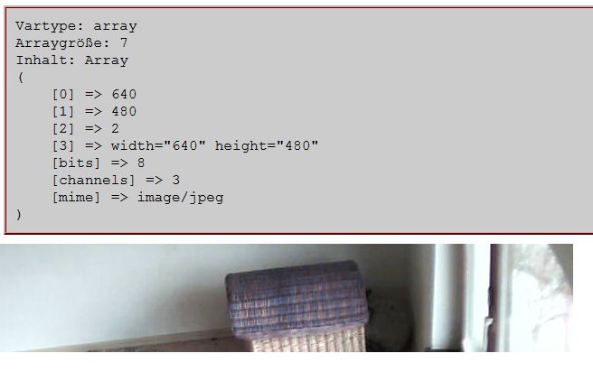

    hab heut mal ne minute gehabt zum testen...
    der angehängte screen zeigt, dass es mit getimagesize wohl doch net geht.
    habs mehrfach geladen und nur einmal kam nen false zurück mit ner notice, konnte des aber net mehr nachstellen
    edit: aber das mit der filesize scheint möglich zu sein, die variiert tatsächlich von aufruf zu aufruf, bei dem die pics kaputt sind
