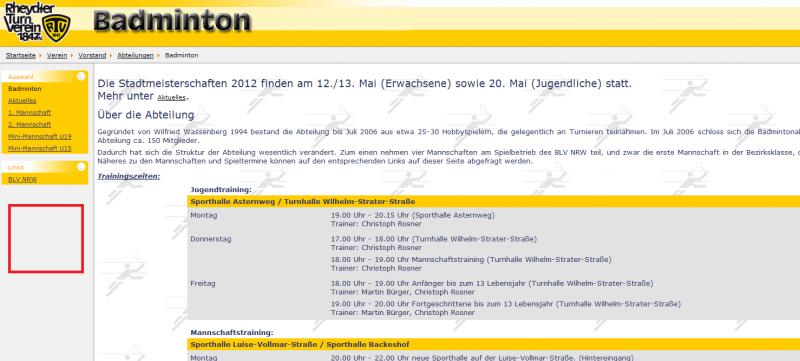

    Hallo zusammen,
    ich habe vor auf unserer Vereinshomepage eine Anmeldebox für den Newsletterdienst domeus (domeus.de) einzubinden. Leider haben zu viele bereits an der Homepage gebastelt und ich, als fast Laie, finde mich nicht wirklich zurecht.
    Auf unserer Homepage (http://rheydter-tv.de/badminton/index.html) soll die Anmeldebox an rot markierter Stelle eingefügt werden:
    Domeus gibt einen HTML Code vor, den wir "einfach" einbinden sollen: Domeus Code.txt
    Der Quelltext unserer Webseite schaut wie folgt aus: Webseite.txt
    Ich habe bereits viele Stunde herumprobiert, bin aber meinem Ziel kein Stück näher gekommen. Ich hoffe ihr könnt mich unterstützen.

    Wie kommt man dazu, so eine Seite zu verwalten, wenn man so einfache Dinge nicht selber hinbekommt???
    Du hast im HTML-Code den Kommentar
    <!---- Link auf BLV --------------------------------------------------------------->
    Danach beginnt eine neue Tabellenzeile mit <tr>. Suche das passende Ende dazu und baue danach eine neue Tabellenzeile ein, in der du den Inhalt von Domeus einbaust.
                <td rowspan="4" width="10">&nbsp;</td>
                <td background="../images/auswahl.jpg" height="22">
                <p style="margin-left: 12px;"><span
     style="color: rgb(255, 153, 0);">Links</span></p>
                </td>
                <td bgcolor="#ffcc00" height="22">
                <p style="margin-left: 12px;"><a
     href="javascript:var xwin=window.open('http://www.blv-nrw.de/','Extern','width=800,height=600,resizable=yes,scrollbars=yes'); xwin.focus();"
     shape="rect">BLV NRW</a></p>
                </td>
    <!---- Domeus Start --------------------------------------------------------------->
               <td colspan="3">
                 <table width="300" cellpadding="0" cellspacing="0" border="0" background="http://pics.domeus.com/domeus/box6_bg.gif">
                   <form action="http://domeus.de/public/remotebox_welcome.jsp" target="_newWindow" method="post">
                       <input type="hidden" name="action" value="remoteBox" />
                       <input type="hidden" name="gid" value="448018" />
                       <input type="hidden" name="invite_user" value="domeus" />
                       <input type="hidden" name="errorPage" value="/public/remotebox_error.jsp" />
                       <input type="hidden" name="alt_page_1" value="/public/redirect_data.jsp" />
                         <td height="27" align="center" class="ecwebbox"><a href="http://domeus.de" target="blanK">
                             <img src="http://pics.domeus.com/domeus/trans.gif" alt="" border="0" width="100" height="35" align="left">
                         </a>
                         </td>
                         <td height="20" class="ecwebbox" align="right">Vorname: <input name="fnm" size="15" value="" class="ecwebbox" style="width:175px">  </td>
                         <td height="20" class="ecwebbox" align="right">Nachname: <input name="lnm" size="15" value="" class="ecwebbox" style="width:175px">  </td>
                           <input name="uemail" size="15" value="Bitte geben Sie Ihre eMail Adresse ein" class="ecwebbox" style="width:175px">
                         </td>
                         <td align="right" class="ecwebbox">
                           <input type="radio" name="action_type" value="subscribe" checked="true">
                           anmelden
                           <input type="radio" name="action_type" value="unsubscribe">
                           abmelden
                         </td>
                         <td height="16" align="right" valign="top" valign="bottom">
                             <input type="image" src="http://domeus.de/images/webbox/box3_senden.gif" width="50" height="16" border="0" alt="senden">
                         </td>
                     </form>
                     <noscript><a href="http://www.ecircle.com" target="_blank" title="E-Mail-Marketing" style="font-size:0.8em;color:#000;">E-Mail-Marketing</a></noscript>
              </td>
    <!---- Domeus Ende --------------------------------------------------------------->
    Den CSS-Style von Domeus musst du selber noch an die richtige Stelle packen. Das ist alles ungetestet!!!

    Habe es probiert. Hat leider nicht so funktioniert. Ich glaube, ich werde die komplette Seite mal neu aufsetzen müssen. Dann hat das Chaos hoffentlich ein Ende
