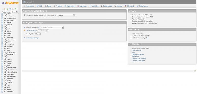

    Hier sind die Daten meiner MySQL Datenbank:
    • Server: Localhost via UNIX socket
    • Server Version: 5.1.41-3ubuntu12.10
    • Protokoll-Version: 10
    • MySQL-Zeichensatz: UTF-8 Unicode ( utf8 )
    Ich habe root Zugriff und kann evtl. Einstellungen ändern, wenn es für einzelne Datenbanken möglich ist.

    Standard AW: Kollation Problem nach Serverumzug - leider keine Lösung gefunden
    Hallo Bandit,
    ich komme an die Datenbank, noch ist der Webspace online.
    Ich bin über das phpMyAdmin und in die Sql Konsole gegangen.
    Leider ohne erfolg, ich bekomme folgende Meldung:
    Fehler
    SQL-Befehl:
    SHOW CREATE DATABASE usr_web14_1
    MySQL meldet:
    #1064 - You have an error in your SQL syntax near 'database usr_web14_1' at line 1
    Vielleicht ist der Befehl falsch eingegeben?
    localhost anstatt Database hat auch nicht weiter geholfen.
