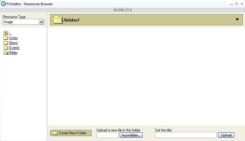

    Er macht soweit seine Sache gut, aber wenn ich Bilder einbinden möchte, gibt es Probleme.
    Ich hab mal Bilder angehangen, um es ohne viele Worte zu verdeutlichen.

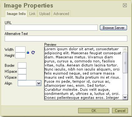

    Im FCK Editor gibt es den BildButton um ein Bild in den Text einzubinden. Dort dann
    auf Browse Server geklickt sollte dann das einzubindende Bild angezeigt werden.
    Unter dem Reiter ImageInfo ist es im entsprechenden Ordner nicht zu sehen, obwohl es in dem Bilderordner liegt.
    Jedoch den Reiter Link geklickt und dann Browse Server, ist das Bild zu sehen.
    Ich denke ja eher, dass das ein Rechteproblem ist, habe leider noch nicht das passende Häkchen gefunden, der dieses Verhalten abstellt.

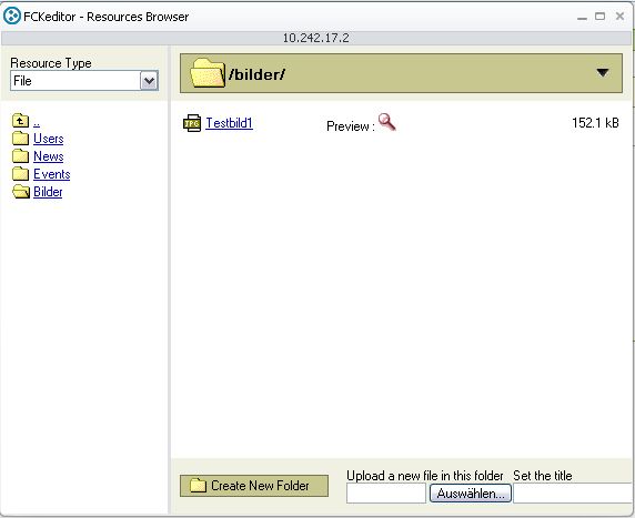

    Mit dem Kopieren und einfügen der Url ist keine Lösung, da mehrere Nutzer Inhalte erstellen. (Ich selbst mache es grad so, weil es nicht anders geht) Ich kann leider nicht jedem HTML Kenntnisse verpassen, deswegen muss ein einfacher Weg funktionieren.
    Was mir aber noch aufgefallen ist, wenn ich image auswähle werden mir keine Bilder angezeigt, aber unter file zeigts die an. (Siehe Bilder 2 und 3). Hab im ZMI jetzt unter /portal_skins/fckeditorplone bzw. unter /portal_skins/fckeditor mal versucht herauszufinden wo die resource type definiert ist, aber kann leider nichts finden.
