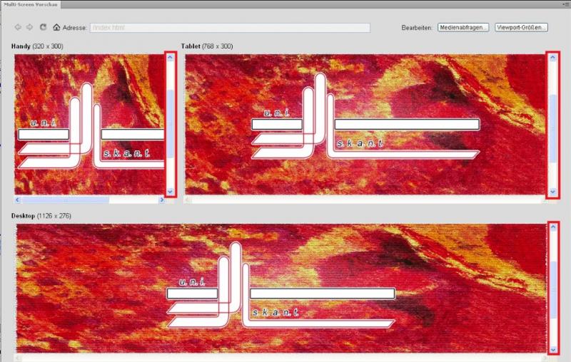

    Ok sorry, ich habe glaub ich die Frage nicht klar gestellt.
    Seht auch die Vorschau an, sie ist hässlich.
    1. Wenn man schon eine Indexseite hat sollte man zumindest nicht herumscrollen müssen.
    2. CSS scheint dafür zu wenig zu sein, weil sich das Bild wenn ich es "fixe" schlimm verzerrt! (Ich wusste im Vorhinein nicht dass es wirklich so schlimm ist)
    Wie stelle ich es also an, dass ich eine Indexseite mit selbstanpassender Auflösung erstelle, wo das Layout auf allen Auflösungen* so bleibt wie ich es haben will!?
