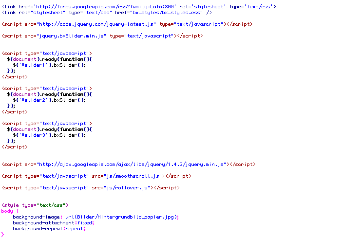

    Hallo!
    Ich hoffe, dass mir jemand helfen kann.
    Ich kenne mich recht gut mit CSS und HTML aus, aber mit Javascript nicht so.
    Auf meiner Webseite nutze ich Scripte wie smoothscroll, rollover, bxslider und binde Webfonts von Google ein.
    Mit dem letzteren gibt es nun Probleme.
    für die Webfonts wird dieses Script benötigt:
    <script src="http://ajax.googleapis.com/ajax/libs/jquery/1.4.3/jquery.min.js"></script>
    für die anderen Scripte wird dieses jquery benötigt:
    <script src="http://code.jquery.com/jquery-latest.js" type="text/javascript"></script>
    Sind beide Zeilen im Head enthalten, dann funktionieren die Slideshows nicht.
    Fehlt die Zeile für die Webfonts von Google, dann funktioniert die gesamte Seite nicht.
    Ich bin ratlos. Kann mir jemand einen Tipp geben?
    Anbei ein Screenshot vom Head

    Du kannst nur eine jQuery-Bibliothek pro Webseite nutzen. Zwei gleichzeitig führt zu Konflikten und geht wie Du merkst nicht.
    Die WebFonts kann man imho auch ohne jQuery einbinden.
