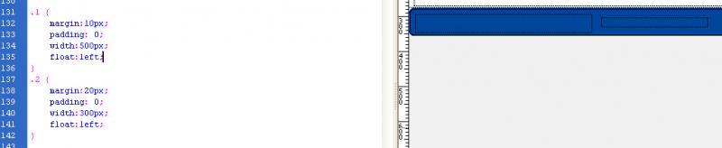

    Hey, ich versuche gerade mit CSS "warm" zu werden. Ich möchte hier 2 Boxen nebeneinander erstellen. In der Vorschau sind sie sichtbar aber nicht in der Endansicht. Fehler im Code?
    /**************** Css ********************/
    .1 {
        margin:10px;
        padding: 0;
        width:500px;
        float:left;
    .2 {
        margin:20px;
        padding: 0;
        width:300px;
        float:left;
    /*************** Html *********************/
     <div class="footer">
    <div class="1">
        Eine Seite zurück | Zum Seitenanfang<br><a href="../impressum.html">© TEXT KG</a>
    <div class="2">
        <a href="../shop.html">TEXT</a>********<a href="../partner.html">Partner</a>
        <!-- end .footer --></p>
    Vorschau:
    THX, lg

    Hast du einen Link für uns?
    Das Bild ist nicht sehr aussagekräftig.

    Hehe sry. ich wollte damit nur zeigen dass Div's in der Entwurfansicht zu erkennen sind
    Ich habs jetzt mit anderen CSS Atributen gemacht, da hat es tadellos funktioniert. Die oben versuchten div's klappten auch weiterhin nicht.

    Ah jetzt seh ichs erst! >.<
    Klassenbezeichnungen und IDs dürfen nicht nur aus Ziffern bestehen.
    Deshalb wirds nicht funktioniert haben.
