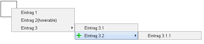

    ich habe auch mal (ja, da gibts schon zig' davon) ein Contextmenu mit jQuery geschrieben. Es kann beliebig verschachtelt sein und Einträge können auch mit icons versehen werden. Jeder Eintrag hat das hover und click event. Hier ein beispiel:

    Und so siehts am Ende aus:
    Zusätzlich zu den sowieso benötigten Bildern sind noch "add.png", "delete.png" und "edit.png" als icons dabei.

    Hier noch die CSS und JS zusammen mit den Bildern und einer Demo-Datei (aus dem Screenshot):
