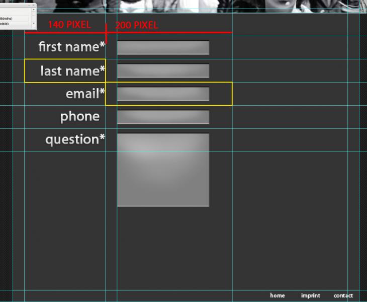

    ich möchte gerne ein Kontaktformular für folgende Seite erstellen http://danielsfotos.com .
    Ausschauen soll es folgendermaßen!
    Die roten werte geben die Maße an, wie breit ich die Grafiken gesliced habe und die gelben verdeutlichen dies.
    Die Schriftzüge sollen in dem Kontaktformular als Grafik dargestellt sein (first name, last name u.s.w.) und die Eingabe soll in den Boxen rechts (grau) daneben erfolgen, ebenfalls in einer Grafik!
    Zwischen den grauen Eingabefeldern ist kein Abstand, da ich die Felder so gesliced habe, dass dies nicht nötig ist.
    Ich habe nur grade keine Ahnung wie ich das machen soll, jemand einen guten Link oder passenden Code?

    Also geschrieben habe ich bis jetzt folgendes!
    Hier ist meine contact.php
    <meta http-equiv="Content-Type" content="text/html; charset=UTF-8" />
    <title>Daniel Weiners - danielsfotos.com</title>
    <link rel="stylesheet" type="text/css" href="css/danielsfotos.css" />
    <div id="headerwide">
    <!-- CONTAINER -->
    <div id="container">
    <!-- NAVIGATION -->
        <div id="navigation">
            <?php
                include('html/navigation_inc.php')
    <!-- HEADER -->
        <div id="header">
    <!-- CONTENT -->
        <div id="content">
            <form name="kontaktformular" action="kontaktform.php" method="get" enctype="text/plain">
            Vorname
            <input type="text" name="vorname" value="" size="20" maxlength="30" />
            <br />
            Nachname
            <input type="text" name="nachname" value="" size="20" maxlength="30" />
            <br />
            Email
            <input type="text" name="email" value="" size="20" maxlength="35" />
            <br />
            Phone
            <input type="text" name="phone" value="" size="20" maxlength="25" />
            <br />
               Frage
            <textarea name="frage" rows="5" cols="20"></textarea>
            <br />
            <input type="submit" name="" value="absenden" />
            </form>
    <!-- TRENNLINIE ZU FOOTER -->
        <div id="trennliniefooter"></div>
    <!-- FOOTER -->
        <div id="footer">
    <!-- BOTTOM NAVIGATION -->
            <div id="navifooter">
                <?php
                    include('html/navigation_footer_inc.php')
    <!-- END FOOTER -->
    <!-- END CONTAINER -->
    Hier ist mein PHP Teil
    <?php
        echo "<h1>Email wird gesendet</h1>";
    $vorname = $_GET['vorname'];
    $nachname = $_GET['nachname'];
    $email = $_GET['email'];
    $phone = $_GET['phone'];
    $frage = $_GET['frage'];
    echo "Vorname: $vorname <br />";
    echo "Nachname: $nachname <br />";
    echo "Email: $email <br />";
    echo "Phone: $phone <br />";
    echo "Frage: $frage <br />";
    mail ("billbos1990@hotmail.de", $vorname, $nachname, $email, $phone, $frage);
    VERSTEHE NICHT, WIESO ER DIE MAIL NICHT ABSCHICKT?!?!?!
    hier ist der Link dazu!
    http://danielsfotos.com/contact.php

    1. Wieso schickst du per Methode Get? Post ist besser.
    2. enctype="text/plain" sollte nur rein, wenn man einen Upload haben will
    3. Du nutzt die Mail-Funktion falsch
    4. Verabschiede dich von der Mail-Funktion und heiße eine fertige Mailer-Klasse w.z.B. phpMailer willkommen, dann klappt das auch mit dem Mail versenden
