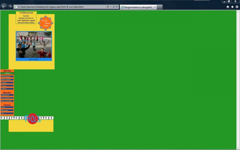

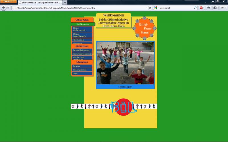

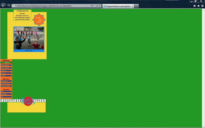

    Ich arbeite für ein Jugendhaus und habe den Auftrag erhalten eine Internetseite zu kreieren. Da ich mich für html und css interessiere, habe ich mit Hilfe dieser Werkzeuge eine Internetpräsenz gebaut.
    Alles war gut bis ich die Seite ausprobiert habe - im "Internet Explorer" sieht man nur Chaos. Alle anderen Browser wie Firefox, Opera, Safari, Google Chrome, ja sogar Ice Weasle (Browser für Linux) hatten kein Problem.
    Ich weiß das der IE sich nicht an Regeln hält! Was kann ich dagegen tun?
    Besonders mit position fixed scheint er auf Kriegsfuß zu stehen! Ich habe meine Webseite (index.html und css) als Anhang beigefügt.
    Ich hoffe ihr könnt mir helfen.

    Ich habe die html und css Dokumente über den Validierungsservice von W3C überprüfen lassen und keine Fehlermeldung bekommen.
    Wie kann ich mein Problem finden.
