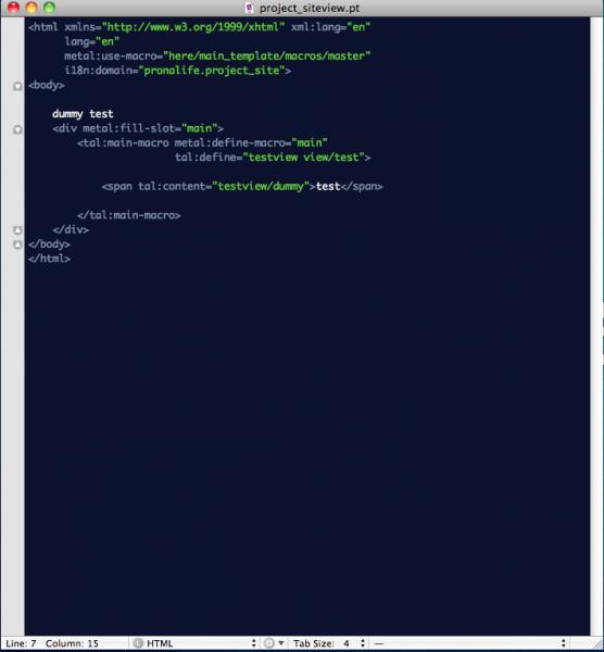

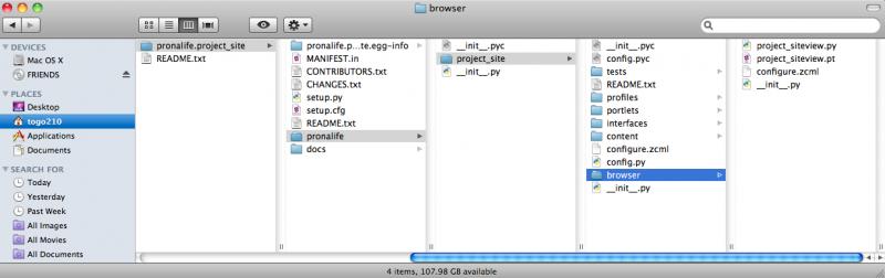

    ich versuche nach Anleitung des Buches "The definitiv Guide to Plone" einen eigenen Contenttyp zu erstellen! Das Erstellen klappt auch ohne Probleme, ich kann eigene Seiten erzeugen!
    Es ist mir aber unmöglich eine eigene View Datei für diesen Contenttyp einzubinden. Ich nutze "paster addcontnent view" und erzeuge meine Template Datei! Wenn ich in dieser einen Dummy Text eintrage wird mir dieser aber nicht im Browser angezeigt!! Muss ich die View Datei noch irgendwo registrieren bevor diese geladen wird?? Ich freue mich auf eure Antworten...
    Ich nutze: Plone 3.1.7 auf Mac OS X via Buildout.
    Im Anhang findet ihr die Struktur meines Products und die .pt Datei
    Viele Grüße
    Togo

    hallo,
    paster hat dir die view schon registriert, das ist nicht das problem, es können jetzt zwei Probleme sein, erstmal das offensichtliche, du schreibst dein dummy text nicht in den Template bereich der angezeigt wird, das wäre innerhalb der fill-slot umgebung.
    Das zweite ist die default registrierung deines Contenttypes, du hast entweder nicht die view in der display-auswahl drin, oder nach dem add nicht dein Product ungedatet im System.
    Gruss Pumukel

    Hallo!
    Vielen Dank für deine Antwort!

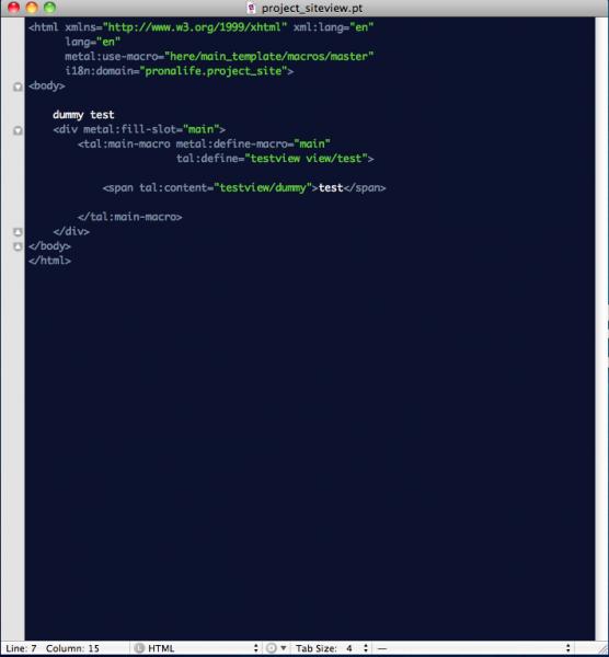

    Ich habe zum testen in allen Bereichen meiner .pt Datei den Dummy Text eingefügt. Gespeichert ./bin/buildout - NO ausgeführt und dann die instance fg gestartet. Eine Neue Seite eingefügt! Aber nichts zu sehen vom Dummy Text. Folgend meine .pt Datei:
    <html xmlns="http://www.w3.org/1999/xhtml" xml:lang="en"
          lang="en"
          metal:use-macro="here/main_template/macros/master"
          i18n:domain="pronalife.project_site">
        <div metal:fill-slot="main">
    		dummy test
            <tal:main-macro metal:define-macro="main"
                            tal:define="testview view/test">
    						dummy test
                <span tal:content="testview/dummy">test</span>
            </tal:main-macro>
    dummy test
    dummy test
    Mit der Display Auswahl könnte sein, wo muss ich das machen?
    Viele Grüße
    Togo
    14.02.2008
    München
    456
    Standard AW: EIgener Contenttype View
    also normalerweise hast du in der contenttype registry diese informationen enthalten, also unter profile/default/types.xml oder profile/default/types/contenttype.xml, diese Einträge werden nur nach der neuinstallation des Produkt wirksam, bzw. nach einem upügrade der registry via portal_setup.
    In der ZMI kann man aber direkt den default view für einen contenttype via portal_types einstellen.
