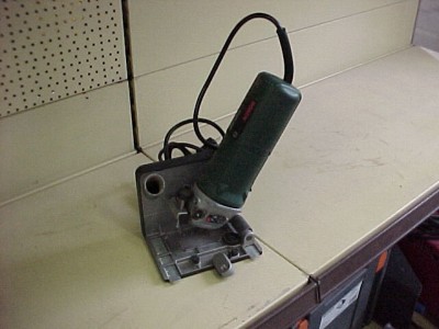

    Die Fugensäge bzw Schatten-Fugensäge ist ideal, um dem Laminat einen Abstand von der Wand zu geben, ohne den Laminat auszubauen bzw wieder den Laminatboden zu zerlegen
    20.11.2004
    Fehmarn / Ostsee
    1.079
    Habe ich mir das so vorzustellen wie eine Art Oberfräse?
    Oder eine kleine Kreissäge, die von oben ganz dünn ins Laminat sägt?

    Fügenfräsen gibt es natürlich in unterschiedlichsten Ausführungen, aber bei einem Laminatboden nimmt man mehr eine kleine Kreissäge dafür.
