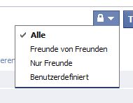

    Hallo Leute,
    ich kann diese Standart forumlar Selectboxen nicht mehr sehen, und habe bei Facebook etwas gefunden was mein Herz höher schlagen lies:
    Nämlich das:
    (siehe Anhang)
    Nun bin in was JavaScript und stylische DHTML Spielerein angeht nicht so ein Ass und wollte deshalb fragen ob jemand eine Seite kennt wo es sowas als Modul frei zum runterladen gibt. Den Source von Facebook wegen der Kleinigkeit anzuschauen fände ich jetzt nämlich nicht so super.

    einfacher erster lösungsansatz:
    der button um das popup-menü aufzurufen ist ein link der mit css ein bisschen gestylt wird
    beim cklick darauf wird eine formatierte <ul>-Liste geöffnet (mit jQuery könnte man dann noch einen schönen effekt zum sliden einbauen.
    klickt man auf einen eintrag in der popupbox wird dieser in ein hidden-inputfeld geschrieben und der text von dem link wird geändert. soweit kann ich das ja schon
    die masterfrage wäre: wie schaff ich es, dass die obere rechte ecke der box genau an der unteren rechten ecke des Links sitzt ? und das dynamisch, je nachdem wo dieser button sitzt
    hätte da einer ne idee ??

    Also, du könntest das ja so machen:
    Im HTML Quelltext Steht:
    HTML-Code:
    <select name="abc">
     <option value="a">A</option>
     <option value="b">B</option>
     <option value="c">C</option>
    </select>
    Jetzt lässt du ein selbst geschriebenes jQuery Plugin auf alle select´s los, dass das eigentliche <select> auf display: none; setzt und per parent().appendChild() ein div dranklatscht, der den link und die <ul>, die aus allen <option>´s des <select>´s generiert wurde, enthält. Dann muss da noch ein wenig Event-Handling rein und dann sollte es schon so einigermaßen funktionieren.
    Das <ul> kannst du mit CSS und position: relative; positionieren.

    Du wirst lachen aber ich hab genauso eine Lösung kurz nachdem du sie gepostet hast tatsächlich im Internet gefunden (also das überlagern einer select box)
    PHP-Code:
    if(isset($this) || !isset($this)){ // that's the question...
    Standard AW: Stylische Javascript Selectbox
    joa sowas gibts ja auch öfters.. nennt sich false select.
    aber is denn deine version auch funktionsfähig ohne javascript?
    denn man muss ja nen fallback haben für die, die es deaktiviert haben.
    wenn du bei dem obigen script js abschaltest bleiben weiterhin die normalen selects verfügbar.
    viele false-selects arbeiten mit leeren selectfeldern und keinen options (bzw einer leeren)

    Im übrigen wärs noch interessant wie mans bei deinem Beispiel in jQuery schafft, dass "designedSelect" geschlossen wird, sobald man irgendwo anders hinklickt.
    folgendes war ein ansatz, geht aber nicht so gut:
