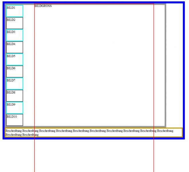

    Hallo zusammen,
    hab nur ne kleine Frage. Wenn ihr euch mein Code anschaut, dann weiss man eigentlich schon was ich will. Ich will eigentlich nur wissen, warum die eine DIV Box mit dem Text BILDGROSS immer rausschiesst. Hab schon viel versucht, aber irgentwie komm ich nicht drauf. Der untere Teil mit "Beschreibung Beschreibung Beschreibung Beschreibung ......." soll nach unten gedrückt werden.

    Hallo. Mit rausschiessen meine ich, das die DIV Box mit "BILDGROSS" in der Höhe nach unten rausschiesst. Wenn Du meinen Code im Editor einfügst und via Browser liesst, dann siehste was ich meine.
    Hab aber sicherheitshalber nochmal ein Screen gemacht. Der rote DIV Rahmen, schiesst nach unten raus. Der untere Teil mit Beschreibung, soll eigentlich weiter nach unten gedrückt werden

    Das liegt daran, dass du absolute Positionierung verwendest.
    Du hast zwei Möglichkeiten:
    1) Dem Div mit der Beschreibung folgende Angaben geben:
    position:aboslute;
    top:904px;
    2) (hier die bessere Methode) Ein fließenden Layout mit "float" aufbauen.
