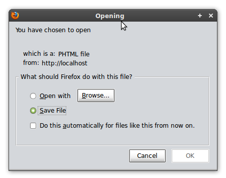

    Nun habe ich aber ein anderes zusätzliches Problem, welches auch schon vorher war.
    Wenn ich ein Verzeichnis eingebe und es die index.php Datei laden soll, kommt einfach ein Downloadfenster und ich könnte die Datei mit dem Typ PHTML herunterladen.
    Bei diesen Fehlern handelt es sich um PHP Dateien, welche irgendetwas mit MySQL zu tun haben.
    Wie kann ich diesen Fehler noch beseitigen?

    Standard AW: Apache2.2 - Keine Fehlerausgabe
    Troubleshooting PHP 5
    Does your browser ask if you want to download the php file instead of displaying it? If Apache is not actually parsing the php after you restarted it, install libapache2-mod-php5. It is installed when you install the php5 package, but may have been removed inadvertently by packages which need to run a different version of php.
    You may also need to actually enable it, by doing sudo a2enmod php5 followed by sudo /etc/init.d/apache2 restart. If sudo a2enmod php5 returns "$ This module does not exist!", you should purge (not just remove) the libapache2-mod-php5 package and reinstall it.
    Be sure to clear your browser's cache before testing your site again.
    https://help.ubuntu.com/community/Ap...shooting PHP 5
    Thonixx
    wolf@woulfnote ~ $ sudo a2enmod php5
    [sudo] password for wolf:
    Module php5 already enabled
    Daran hatte ich schon gedacht, das ist ja auch nicht wirklich das Problem.
    Ansonsten würden alle PHP Dateien nicht gehen.
    Es gehen aber nur die nicht, welche eine Connection zu MySQL aufbauen wollen.
    Geändert von Thonixx (14.06.2010 um 17:12 Uhr)

    Thonixx
    Die Erweiterung ist natürlich .php
    Ich habe aber die Ursache des Problems gefunden. Die Packages von mysql-server und phpmyadmin habe ich einfach erneut installiert und es neu konfiguriert. Danach ging alles wie gewünscht.
