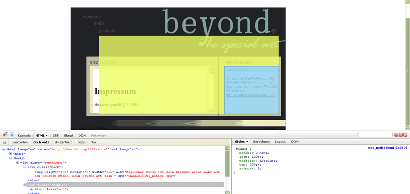

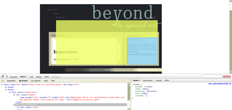

    Über dem linken iFrame steht ja "site notice" wenn du unter dem "t" runter in den iFrame gehst und dann da scrollst, da geht es!
    Moment ich werd dir mal was zeigen:
    Das Div in dem deine Tweets sind, liegt über dem anderen iFrame. Dann is klar das du im linken iFrame nur am linken Rand scrollen kannst.
    Dasselbe ist mit dem Div (class="footer") das liegt über beide iFrames... Und warum zu Teufel ist das Div mit der Mainnavigation als letztes im Quelltext? Das macht keinen Sinn... Bau die Seite doch auch in der Richtigen Reihenfolge auf...
