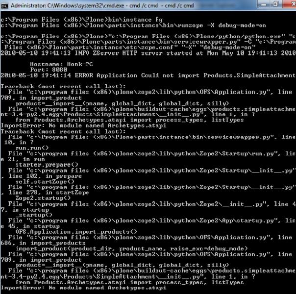

    Standard AW: Error Ploneboard performance test forum structure 2.1b2
    Ich habe mich mal als administrator angemeldet, so müsste ich ja vollzugriff auf alles haben.
    dann passiert folgendes ( siehe .jpg )
    Da steht ja neuerdings, dass da archetype.atapi fehlt.
    Da dachte ich mir, dass ich das auch noch installieren muss. Also habe ich in die buildout.cfg eggs = archetype.kss und unter zcml das gleiche eingefügt.
    trotzdem funktioniert die website nicht und /instance fg spuckt mir eine Fehlermeldung aus, die so lange ist, dass cmd.exe diese nichtmal vollständig anzeigt...
