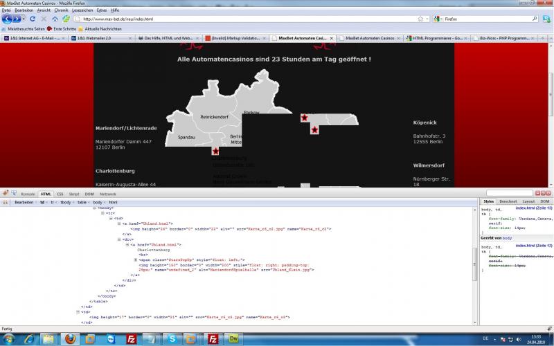

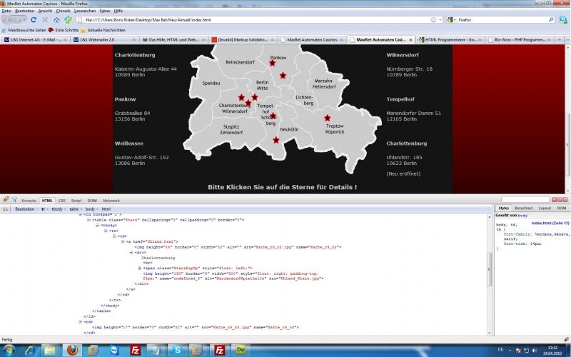

    Ich hab jetzt mal die Seite mit Firebug betrachten.
    Das Interessante: Es gibt eine Diskrepanz im Code: Der Code im Firebug sieht anders aus , wenn der vom Web kommt, als wenn der von lokal kommt.
    Die Seite ist jedoch die selbe !
    Sehr seltsam ...
    Siehe Screenshots ...

    Standard AW: Firefox stelle Seite zerschosse dar
    Ich benutze FileZilla ...
    Das komische ist auch, das der Quelltext bei beiden Versionen gleich ist, nur FireBug zeigt das anders an. Interpretiert FireFox den vom Web kommenden Code anders ?
    24.04.2010
    5
    Ich habe jetzt noch etwas herausgefunden:
    Der Firefox fügt irgendwie an einer Stelle HTML Tags hinuz. Weiss jemand, wie das kommen kann ?
