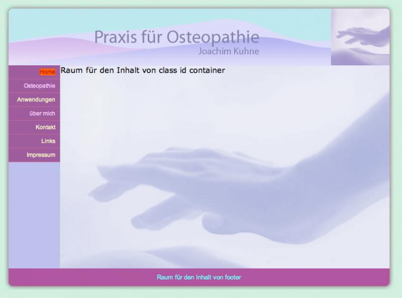

    Hallo Forumuser,
    ich würde gerne wieder einmal euren freundlichen Rat haben.
    Bin immer noch totaler Anfänger und will wie im Anhang zu sehen eine CSS Navi bauen. Ich kriege aber die Mouseover Effekte nicht hin.
    Beim a:hover wird die Navi nicht von der vorhergehenden Klasse übernommen und lässt sich auch sonst nicht dazu zu bewegen, beim Mouseover die Farbe so zu wechseln, das der gesamte Button die Farbe wechselt.
    Mit "display:block funzt es irgendwie nicht in meinem Code.
    Vielleicht kann mir jemand sagen, wo in meinem Code der Wurm ist?!
    Hier mal die Site:
    Hier mal der CSS-Code:
    #navi ul li {
    display: block;
    text-decoration: none;
    color: #FCF;
    list-style-type: none;
    background-color: #9f5d9d;
    font-family: Arial, Helvetica, sans-serif;
    font-size: 0.75em;
    line-height: 2.4em;
    text-align: right;
    padding-right: 10px;
    margin-left: 9px;
    border-bottom-style: solid;
    border-bottom-color: #C69;
    border-bottom-width: 1px;
    #navi a {
    color: #FCF;
    #navi a:link {
    color:#FFC;
    #navi a:hover {
    background-color:#F60;
    color:#C00;
    Geändert von Premker (06.03.2010 um 02:25 Uhr)

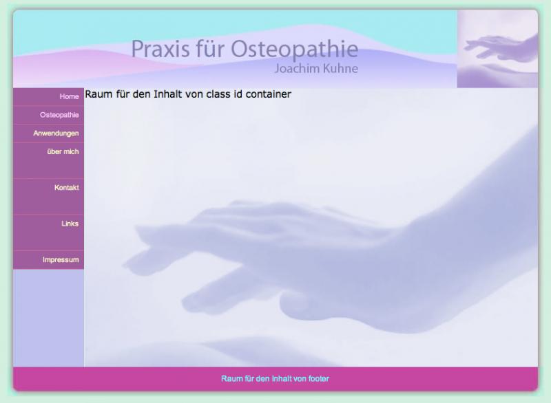

    Leider schaut es dann so aus, dass die Zeilenabstände durcheinander geraten.
    Siehe Anhang!
