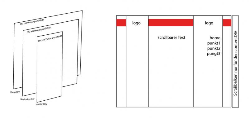

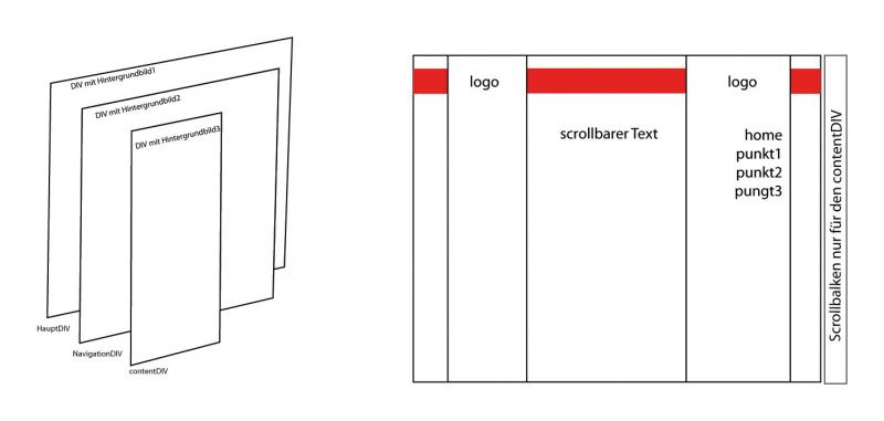

    Hallo Leute,
    leider finde ich keine passende lösung um nur ein Div zu scrollen. Die Divs befinden sich übereinander, weil sie mit hintergrundbildern aus gestattet sind. Ich habe das mal versucht zu skizzieren
    Wie gesagt, es soll nur das contentDIV gescrollt werden. Der Scrollbalken soll der große ganz rechts sein und nicht am DIV selbst.
    Könnt Ihr mir helfen???

    Hm, du könntest die beiden äusseren Spalten mit position: fixed; positionieren. Das würde dann allerdings heissen, dass du deine Hintergrundbilder möglicherweise anpassen musst. Eine andere Möglichkeit wäre, nur das Hintergrundbild mit background-attachment: fixed; zu positionieren, hängt halt etwas von der Situation ab.

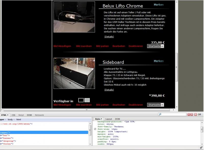

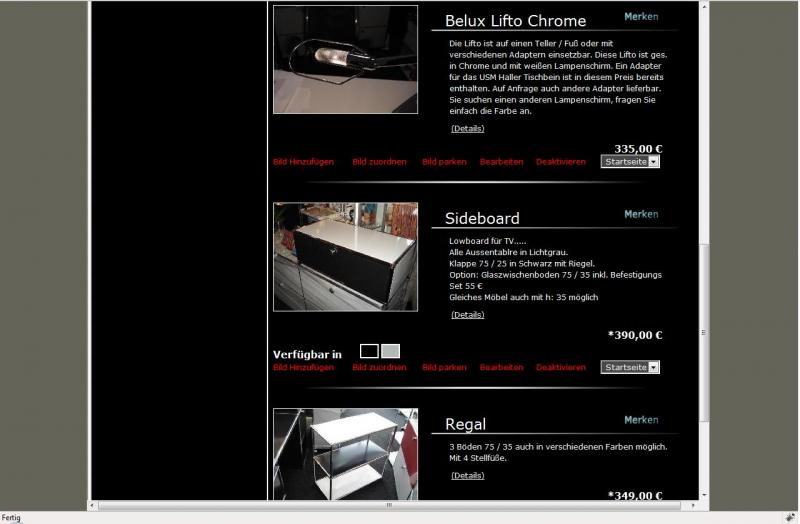

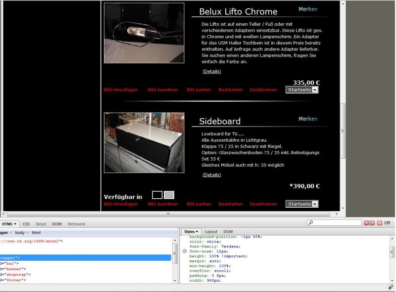

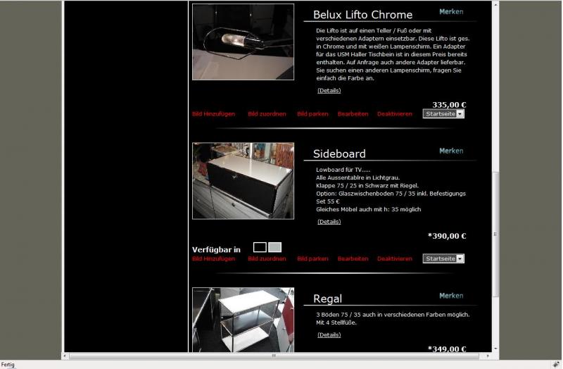

    Ich habe hier eine Seite gefunden, die es ähnlich gemacht hat. Ich glaube, die haben das mit iframe gelöst. Nicht so toll oder?!

    Hab dir mal ein sehr grobes Grundgerüst gemacht, wie eine Seite, in der Art wie du sie verlinkt hast, aufgebaut sein kann. Ich hab den Quellcode von orange-cube nicht genauer untersucht, mit iframes isses aber nicht gemacht.
    Der unten stehende Code ist natürlich noch nicht komplett, aber er sollte dich in die passende Richtung drehen
