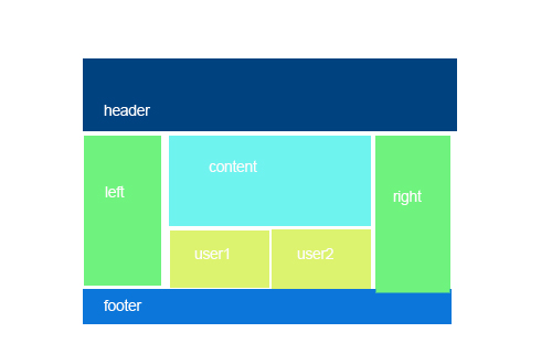

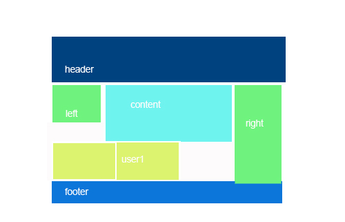

    Guten Abend,
    leider habe ich meine float Problem noch nicht gelöst:
    Um es mal zu verdeutlichen habe ich 2 Grafiken erstellt.
    Layout2 2 zeigt die betreffenden divs (user4 und user5) an der richtigen stelle.
    Jedoch wenn der inhalt von left weniger wird uns sich das Div in der Höhe verkleinert rutscht user 4+5 nach links. Siehe layout1.jpg.
    wie kann ich erreichen, dass user 4+5 immer unter content bleiben. Egal wie hoch left und right werden?
    Vielenb Dank für eure Mühe.
