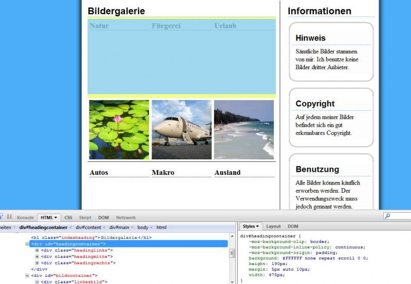

    erstmal eine grundsätzliche Frage findet ihr, dass diese Seite http://billbos.eu/testseite/bilderarchiv.php (nur von dem Aufbau, nicht von der Gestaltung) gut konstruiert ist, oder würdest ihr etwas anders machen? Ich beziehe die Frage allein auf den Contentbereich. Es soll einfach ein Bild mit einer Überschrift da stehen mehr nicht.
    Zweitens: Wenn ich nur die linke Überschrift ansprche, wieso fällt sie dann in den Keller und die anderen bleiben in einer Reihe?
    MfG Billbos

    Standard AW: Vorschlag! Class Element fühlt sich nicht angesprochen
    Warum versiehst du die Überschriften mit Klassen ?
    Kannst doch deine Überschriften per CSS direkt ansprechen ohne Klassen ?
    Und die <h1>-Überschrift darf nur 1 mal pro Seite vorkommen
    Die H1 habe ich doch auch nur einmal vergeben, oder? Ich will doch gezielt nur diese Überschriften ansprchen links, mitte und rechts.
    Warum vergibst du denn den Überschriften Klassen und machst es nicht einfach so :
    div#headinglinks h3
    usw.
    Und du hast 2mal ein H1 im Dokument
    Schau mal jetzt habe ich es so gemacht, aber nun hat es keinen wirklichen Effekt mehr, die Überschriften haben zwar alle H3 aber keinen Border-Bottom?!?!
    das ja auch falsch so wie du es machst
    .headinglinks, .headingmitte, .headingrechts,  h3.headingbilderarchiv {
    font: Arial, Helvetica, sans-serif;
    font-size: 1.5em;
    border-bottom: 1px dotted;
    Ahh okay jetzt hat es aber geklappt, dankeschön
    Obwohl eine Frage hätte ich da doch noch, ich will dem bildcontainer (container der alle bilder umfasst) noch einen border-bottom gehen, wieso wird dieser in der Mitte angezeigt?
    /* Bilberpositionen */
    div#bildcontainer {
    width: 475px;
    height: 160px;
    margin: 5px auto 10px auto;
    background: #FFFFFF;
    border-bottom: 1px solid;
