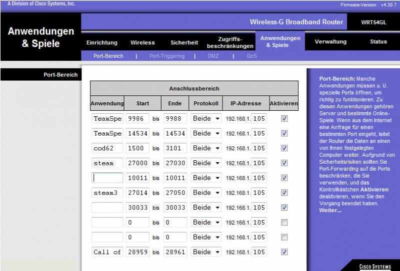

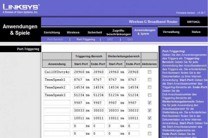

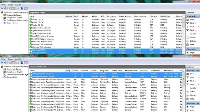

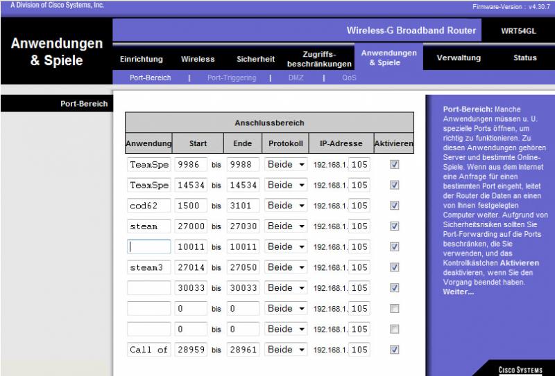

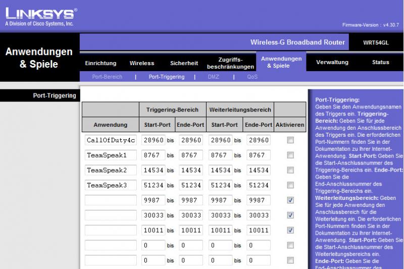

    Ich möchte gerne einen eigenen TeamSpeak 3 Server auf meinem PC für den Privatgebrauch hosten. Dazu muss ich die Ports 9987, 30033 und 10011 freigeben. Ich habe dies nach bestem Wissen und Gewissen gemacht, jedoch kann trotzdem niemand auf meine Ip-Adresse, die ich von einer Bekannte Seite entnehme, verbinden, wenn der Server läuft. (Über ein Hamachi-Netzwerk können andere User jedoch auch den Server zugreifen, jedoch nicht direkt über das Internet)
    Wie man an den angehängten Bildern feststellen kann, habe ich sowohl in meinem Router als auch in der Firewall dazu Regeln definiert. Von seiten meines Internetanbieters sind diese Ports auch freigeschaltet (Ich habe dies mit dem Anbieter abgeklärt).

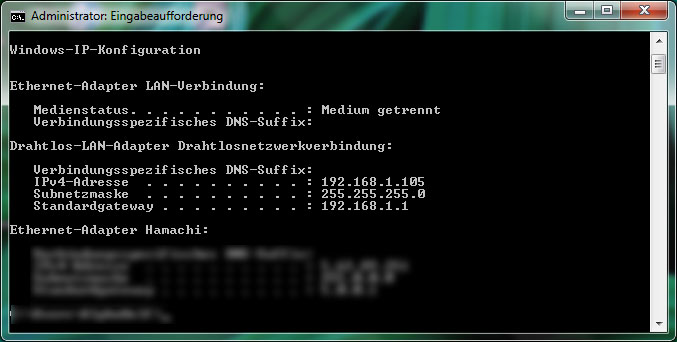

    Mein System:
    Router --> Linksys WRT54GL Firmware v4.30.7
    Windows 7 --> x64 Version
    Firewall --> Im Router integriert und Windows 7 Firewall

    Schalte mal die Windows-Firewall ab, damit eine Fehlerquelle schon mal ausgeschlossen werden kann.
    01.01.2010
    4
    Standard AW: Firewall/Portfreigabe- Hilfe benötigt!
    Ok, habe die Windows Firewall abgeschaltet. Ich kann jedoch immer noch nicht über meine IP-Adresse auf meinen Server zugreifen/connecten. Kann daran also nicht liegen, oder?

    also ich kenn teamspeak3 nich, aber ggf gibts da ja auch ne einstellung ob der server nur fürs lokale netz is oder eben auch dezidiert fürs netz..
    grundsätzlich siehts so aus, als ob du alles richtig gemacht hättest nur bei den falschen ports
    du sagst du brauchst 9987, 30033 und 10011 (ich denke mal noch dazu den 8767 zum eigentlichen connecten) in deinen screens aber haste die ports 9986 bis 9988 14534, 51234 freigegeben
    übrigens für mein ts2-server hats gereicht den 8767 freizuschalten

    @synaptic: Vielen Dank, hab ich sofort behoben.

    ich hatte das gleiche Problem, aber gelöst:
    als bei Router wirst du wohl nur TCP durchleiten (so war es bei mir)
    stell das um auf UDP, was TS3 benutzt und es reicht auch nur Port 9987 durchzuleiten.
