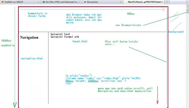

    ich habe gerade gesehen, dass es noch Anhänge gibt, also versuche ich mal eine Skizze dazu zu geben.
    Ich würde mich sehr über eine Lösung freuen.
