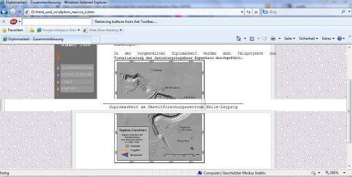

    Danke ersteinmal fuer Deine Hilfe. Mit block funktioniert das Ganze im FF aber im IE bleiben die Lücken. Ich muss dazu sagen ich bin echt Anfänger auf dem ganzen gebiet Webdesign. Deshalb hab ich jetzt ein neues Problem.
    Ich hab die ganze Grafik mit einer Liste und CSS ohne Tabelle zusammengebaut. Nun ist die Grafik OK aber im IE wird das ganze Layout "zerrissen" (Im FF siehts OK aus! sAnhang) Auf meinen fertigen Seiten haelt sich der IE brav an die Seitenränder. Aber auf dieser Seite mit der Grafik zerreissts sogar den footer...
    was stellt der IE anders dar?
    hier das css! habe in der map einfach dengleichen margin ergänzt in der hoffnung das es hilft- ging aber nicht
    #inhalt{
    padding: 0 2em 50px 2em;
    color: black;
    margin-left:120px;
    margin-right:20px;
    #map { align:center;
    width:300px;
    height:347px;
    display:block;
    border-style: none;
    margin-left:120px;
    margin-right:20px;
    #map ul
    margin: 0 0 0 0;
    padding: 0;
    list-style-type: none;
    #map li
    float: left;
    padding: 0;
    margin: -2px 0 -2px 0;
    border: none;
    Geändert von geiermeier (02.11.2009 um 17:40 Uhr)
