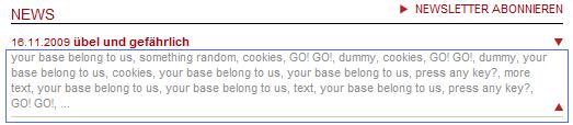

    Ok, habs jetzt mit einer Tabelle gelöst, funktioniert jetzt auch mit ein paar Umwegen.
    Aber, da mir die Lösung nicht gefällt...
    Dabei gehts nur um ein blödes Detail.
    Das hab ich momentan, da ich mit <div>'s es einfach nicht geschafft hab
    HTML-Code:
            <table border="0" class="noborder" cellpadding="0" cellspacing="0">
                <tr valign="bottom">
                    <td class="text">
                    {$news_content[count]}
                    </td>
                    <td align="right" width="14">
                        <a><img src="siteimg/arrows/arrow-up.jpg" class="noborder" /></a>
                    </td>
    das ist der im Bild blau eingerahmte Bereich, die Pfeile müssen den selben Abstand haben - soweit auch mit divs kein Problem. Aber wie zum geier kann ich ohne JS den unteren Pfeil auch bündig mit dem Text ganz unten positionieren?
    Bisher hab ich nur irgendwelchen blödsinn von vertical-align gelesen - dafür aber nicht geeignet - kennt jemand einen Weg, oder muss man derzeit immer noch auf tables zugreifen?

    Danke dafür, aber es ging mir eigentlich letztendlich um ein Element :/
    ein Background allein kann man nicht anklickbar machen, eigtl kann man damit nichts außer ihn zu verändern.
    Scheinbar ist das noch nicht drin, zumindest keine Allgemeine Lösung.
    Naja, immerhin kann ich die Deko ausrichtien, also nochmal danke.

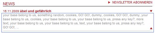

    Standard AW: CSS positionierung à la table
    NAJA AUSRICHTEN KANNSTE ALLES..
    ups caps lock -.-
    also du willst den pfeil am unteren ende des textes?
    dann mach doch unten unteren text noch nen div mit gleicher breite, das wird ja immer unter dem text sein..
    gibste dem nen position relative...
    dann gehste her und machst den pfeil in ein eigenes div oder span mit display:block
    und dann ziehste des mit margins an die richtige position..
    müsste doch fruchten...
    *Duh* so offensichtlich...
    Danke, manchmal sieht man wohl den Wald vor lauter bäumen nicht.
    Beispiel, fals jemand auch drüber stolpern sollte
    HTML-Code:
    <div style="width: 200px">
        <div style="width: 180px">
            text<br />
            text<br />
            text<br />
            text<br /><br />
            text
        <div style="width: 20px; height: 20px; margin-left: 180px; margin-top:-20px;">
            <!-- egal was fürn Element -->
            <a>hi</a>
    Geändert von Grevas (27.09.2009 um 12:40 Uhr) Grund: ein <br /> das nicht hingehört ^^
