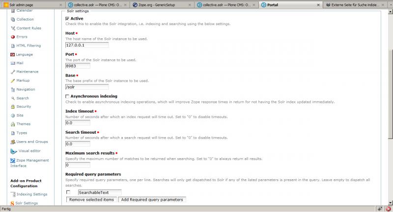

    collective.solr und collectiv.indexing ist nun in zope und auch schon in plone
    installiert. configurierbar ises ebenfalls.
    da die url, die bei collective.solr angegeben wird nicht erreichbar war, nehm ich
    an, dass dies nicht die url ist wo solr läuft (in paket drin), sondern dases nur
    der verweis auf das extra laufende solr is, richtig ?
    ich hab mir also von apache apache-solr gezogen und den example-server
    gestartet. läuft auch direkt auf dem in plone hinterlegten port.
    jetzt die entscheidende frage: wie bekomm ich die verbindung hin ?
    also dass dieses solr meine plone-seiten findet ? ich hab bereits entdeckt
    wie ich einzelne seiten hinzufügen kann (mit diesem part.jar), doch wie ne
    komplette plone-instanz ?
    danke für deine mühe....

    Standard AW: Externe Seite für Suche indizieren...
    joa... ob man das jetzt als controllpanel bezeichnen kann weiß ich nicht.
    man kann zumindest angeben wo solr läuft/laufen soll (man muss allerdings
    solr als eigenständige applikation laufen haben).
    bloß eben wie ich in solr sage "hey, des is meine plone seite"... muss ich wohl
    oder übel doch noch weng weiter googlen... hoff mal ich find was...
    edit:
    also irgend eine verbindung hat er. denn jetzt geht die normale suche nimmer.
    kommt ne errormeldung von solr... kann aber dran liegen, dass ich noch immer
    mit dem example arbeite...
