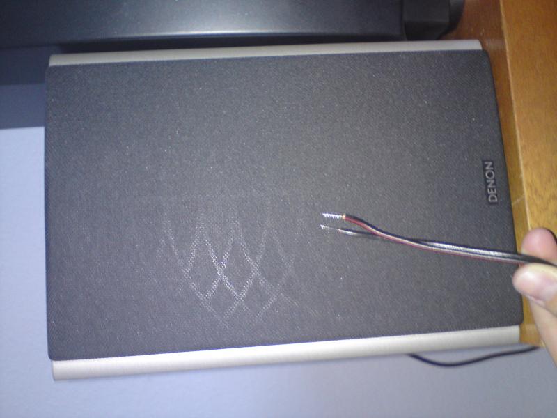

    Folgendes Problem:
    Meine Lautsprecher (musikanlage) haben zwei Drähte als Anschluss (die, die man festklemmt).
    1. Wie heißen diese?
    2. Gibt es einen Adapter auf 3,5mm Klinke dafür? (Notfalls auch Chinch)
    Ich will die iwie an meinen neuen Rechner anschließen...
    Eric.

    also, zuerstmal: willst du die Musikanlage an den PC anschließen oder nur die Lautsprecher?
    Was hast du für eine Musikanlage?
    Welche Lautsprecher?

    Ich habe nur die Boxen da. Diese will ich an den PC anschließen.
    Sonst soll nichts weiter ran.

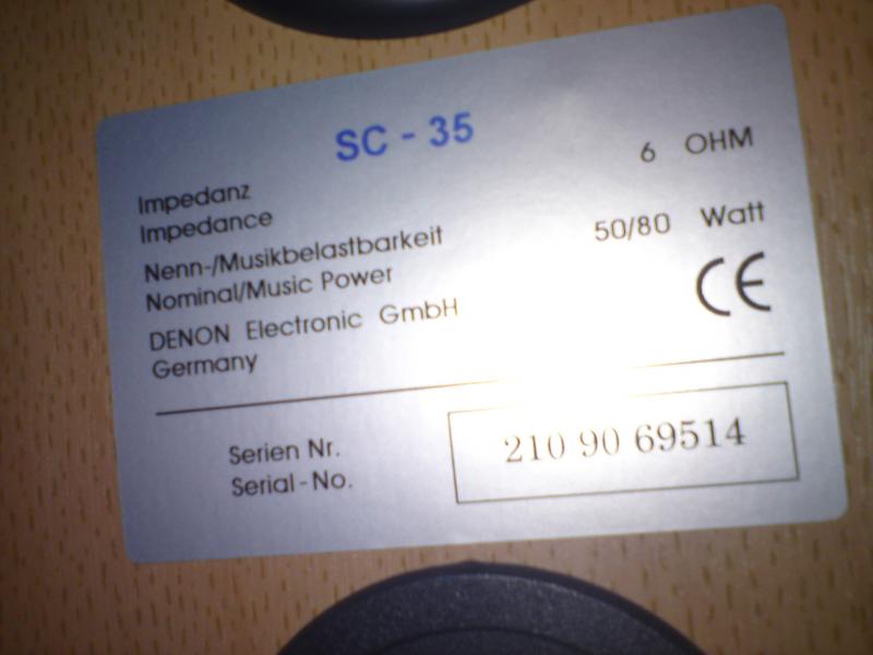

    Das Adapter gibts.
    nennt sich Verstärker und Einsteigermodelle kosten ab 200€.

    Zitat Zitat von Ericfischer Beitrag anzeigen
    Aha... ich hatte eher an was kleineres und günstigeres für 20€ gedacht...
    ein Verstärker ist mir zu teuer.
    Die Sounkarte am Laptop liefert nunmal nicht genug Leistung um solche Lautsprecher betreiben zu können. Die Leistung reicht gerade mal fürn nen Kopfhörer aber eben nicht für nen Lautsprecher. Deshalb sind PC Lautsrecher immer aktiv, das heißt sie haben nen Verstärker integriert. Darum haben die auch nen Stromanschluss.
    Für 20Euro kannst dir durchaus nen kleinen Verstärkerbaustaz kaufen und selber löten, aber der wird dich nicht zufrieden stellen.
    Du scheinst da ganz gute Lautsprecher zu haben, Jedenfalls nicht vergleichbar mit billigen PC Lautpsrechern.
    Ich würd in nen Verstärker investieren, den kannst ja lange nutzen.
    Zum Beispiel der hier
    http://www.preissuchmaschine.de/in-H...-TX-SR507.html
    oder der hier
    http://www.preissuchmaschine.de/in-H...a-RX-V463.html
    damit kannst dir auch mal ein Heimkino aufbauen. Der Onkyo unterstützt sogar schon die neuen HD Tonformate.
