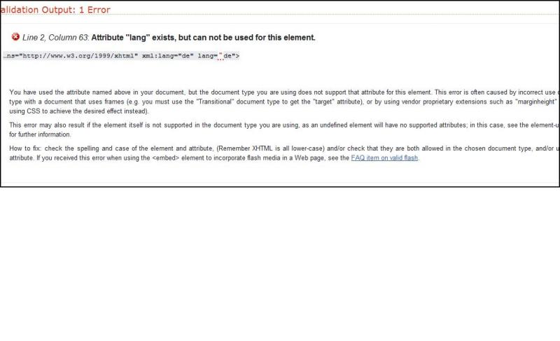

    ich habs jetzt soweit hinbekommen, aber 1 fehler noch
    Sie haben das in Ihrem Dokument oben erwähnte Attribut verwendet, aber der Dokumententyp, den Sie verwenden, unterstützt dieses Attribut für dieses Element nicht. Dieser Fehler wird häufig durch den falschen Gebrauch des "Strengen" Dokumententyps mit einem Dokument verursacht, das Rahmen verwendet (z.B, müssen Sie den "Übergangs"-Dokumententyp verwenden, um das "Ziel"-Attribut zu bekommen), oder Verkäufer Eigentumserweiterungen wie "marginheight" verwendend (das wird gewöhnlich befestigt, CSS verwendend, um die gewünschte Wirkung stattdessen zu erreichen).
    Dieser Fehler kann auch resultieren, wenn das Element selbst im Dokumententyp nicht unterstützt wird, verwenden Sie, weil ein unbestimmtes Element keine unterstützten Attribute haben wird; sieh in diesem Fall die mit dem Element unbestimmte Fehlermeldung für die weitere Information.
    Wie man befestigt: Überprüfen Sie die Rechtschreibung und den Fall des Elements und Attributes, (erinnern Sie Sich, dass XHTML der ganze Kleinbuchstabe ist) und/oder überprüfen Sie, dass ihnen im gewählten Dokumententyp sowohl erlaubt wird, und/oder CSS statt dieses Attributes verwendet. Wenn Sie diesen Fehler erhielten, indem Sie das <einbetten> Element verwenden, um Blitz-Medien in einer Webseite zu vereinigen, sieh den Artikel der häufig gestellten Fragen auf dem gültigen Blitz.

    Du hast in einem HTML Tag ein Attribut drin das nicht mehr oder gar nicht unterstützt wird von deiner HTML Version die du im DocType hast.
    z.B. in einem a Tag ein target, der wird in XHTML 1.1 nicht mehr unterstützt, funktioniert aber trotzdem.

    Standard AW: Was bedeutet das
    ...entferne das 2. lang:"de" damit es so aussieht
    HTML-Code:
    <html xmlns="http://www.w3.org/1999/xhtml" xml:lang="de">
    Gruß yeti66
    Ja weiß ich aber habe auf der indexseite keins, siehe screen
    http://page01.xtel4.com/
    ich will dann auch diesn Banner mit 1.1 drauf aber der erscheint ja auch nur wenn keine fehler sind, so habe ich zumindest meinen 1.0 button erhalten, aber nach paar neuen sachen hat es dann nicht mehr so ganz gepasst
