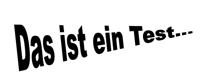

    Hallo!
    Ich möchte gerne eine schräg gestellte Grafik nach rechts oben hin auslaufen lassen. Dabei soll die Grafik in Auslaufrichtung kleiner werden (also so, wie im Attachment gezeigt).
    Wie kann ich soetwas realisieren?

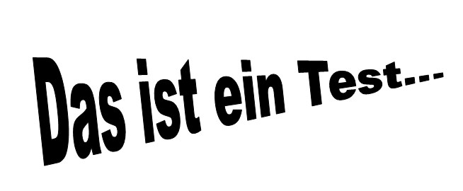

    Mit Photoshop:
    Text:
    - Den Text mit dem Textwerkzeug erstellen
    - In der oberen Symbolleiste (wo auch der Schrifttyp, -größe etc. festgelegt werden kann) "verkrümmten Text erstellen" anwählen
    - Stil "Ansteigend"
    - Biegung hochsetzen um die Ansteigung zu erhöhen
    - Horizontale Verzerrung niedriger setzen damit die Schrift nach oben hin schmaler wird
    Bei ner normalen Grafik:
    - Grafik öffnen
    - Ebene - Neu - Ebene aus Hintergrund
    - Bearbeiten - Transformieren - Verzerren (Um die Grafik kleiner werden zu lassen)
    - Bearbeiten - Transformieren - Drehen (Um die Grafik zu drehen)
    System.out.print("Java ist nicht JavaScript!");
    26.07.2004
    Server 2 von 3
    28
    2.512
    bei Fireworks nimmt man nen werkzeug was was unter skalieren liegt [untertmenü] heiß verzehren ... und da gibt es noch so eins ... aber dann brauchst dus dir nur noch so zu ziehen wie dus willst ...
    19.07.2005
    4
    Kannst im Photoshop auch transformieren.
    (Schriftebene anwählen, dann STRG + T)
    Dann kannst das Bild verziehen und mit nem Rechtsklick auch noch in der Perspektive verzerren u.s.w.
