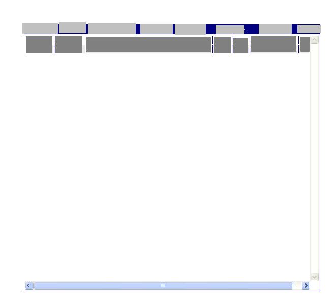

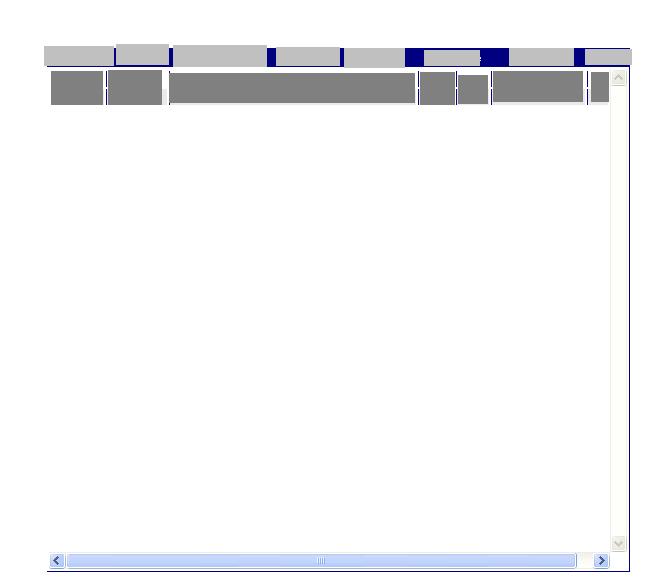

    Sieht bei mir zur Zeit so aus.
    Ich kann den Fehler nicht finden
    bin auch nicht so der CSS experte
