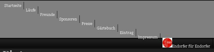

    Ich habe ein Problem mit dem IE:
    in allen anderen Browsern wird die Navigation korrekt angezeigt, bei IE verschiebt sich sich allerdings so:
    der HTML code lautet folgendermaßen:
    HTML-Code:
    <div id="mainnav">
        <div class="moduletable_menu">
    	<ul class="menu">
                     <li class="active item1"><a href="http://versuch.lange-laeufer.de/"><span>Startseite</span></a></li>
                     <li class="item2"><a href="/index.php/laeufe.html"><span>Läufe</span></a></li>
                     <li class="item3"><a href="/index.php/freunde.html"><span>Freunde</span></a></li>
                     <li class="item6"><a href="/index.php/sponsoren.html"><span>Sponsoren</span></a></li>
                     <li class="item7"><a href="/index.php/presse.html"><span>Presse</span></a></li>
                     <li class="item8"><a href="/index.php/gaestebuch.html"><span>Gästebuch</span></a></li>
                     <li class="item11"><a href="/index.php/eintrag.html"><span>Eintrag</span></a></li>
                     <li class="item9"><a href="/index.php/impressum.html"><span>Impressum</span></a></li>
                     <li class="item10"><a href="/index.php/endorfer.html"><img src="/images/stories/endorfer.jpg" alt="" /><span>Endorfer für Endorfer</span></a></li>
             </ul>

    Ich muss dazu sagen dass, das ganze in joomla umgesetzt ist!
    Ich hoffe ich habe bei der Forensuche und bei der Suche in google nichts übersehen und würde mich über schnelle Antworten freuen.

    Standard AW: Navigation vesrchiebt sich im IE stufenartig
    .moduletable_menu li {
    float: left;
    HTML Newbie Avatar von Flayrender
    Also ersteinmal vielen Dank.
    Ich habe jetzt float: left in li und ul a hineingeschrieben und dann wollte auch der IE.
    Nur in li habe ich vorher auch schon probiert, allerdings ohne Erfolg.
    Und der Quelltext wahr wirklich etwas zu viel,habe ich total übersehen,
    vielen Dank für den Tipp!!
