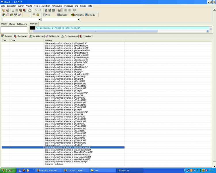

    Ausrufezeichen linker error
    hallo @ all
    ich bin neu hier und habe auch noch nicht den FAQ nach geguckt , geschweige denn die SuFu benutzt aber ich brauche dringend hilfe:
    Also ich lad mir oft c++ programme zur tuts herunter aber in letzter zeit funzen die nicht !!
    Ganz oft kommt es vor, dass sehr viele [ linker error] in der Fehler liste stehen
    siehe anhang
    außer dem kommt es vor das bei vielen programmen(ob cpp oder zur exe compiliert) ein Fehler vorkommt, der auf den namen "Einsprungpunkt nicht gefunden" hört
    was heißt das alles
    veraltete header
    veraltete ddl´s?
    ich hab ka....
    sagt es mir bitte

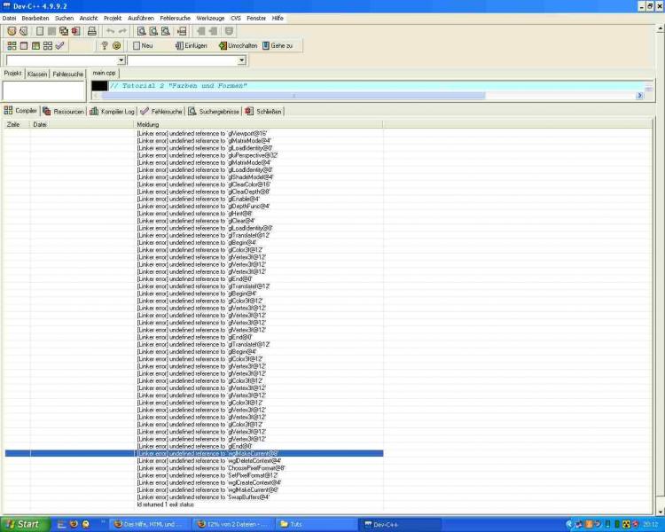

    hab gerade bemerkt, dass man den anhang nicht *sehr*gut lesen kann
    aber den linker error sieht man

    Standard AW: linker error
    Ich vermute, dass dieses Programm eine externe Bibliothek, eine dll o. ä. einbindet.
    Wenn du die nicht hast, gibt es Linker-Error.
    Kannst du uns einen Link zu dem Programm geben?

    na klar kann ich:
    http://www.codeworx.org/opengl_tuts.php
    das ist die übersicht über alle tuts+ programme
    das programm, dass ich ausprobiert habe ist im tut2(formen und farben) und dort unter "download des arbeits bereich".
    Ich bin zur vermutung gekommen, dass ich eine veraltete gl/gl.h datei habe, denn der linker error heißt ja "gl......(zb.end@0)"
    ich habe zur info alle include dateinen aus dem proggramm. glaux habe ich letzdens erst runtergeladen(von sourceForge)
    danke noch mal
    ich google mal nach einer neuen gl.h
    aber guckt euch das bitte trotzdem an
    Also wenn der die gl.h nicht richtig haben würde, würde ein Compiler-Error kommen.
    Der Fehler kommt aber erst beim Linken, du rufst zwar korrekte Funktionen auf, der Linker weiß aber nicht, wo er sie aufrufen soll. Du musst einstellen, dass eine dll oder so für OpenGL gelinkt wird.
    danke aber ich habe gerade kp was ich machen soll..
    ist das in den einstellungen?also verzeichnisse?
    wäre nett wenn du mir das noch sagst!!
    Ich selbst habe kaum Erfahrung mit OpenGL, habe aber kennengelernt, wie schwer DirectX zu handhaben ist. (War mein Gefühl)
    Ich verwende in der Regel Qt, dass hat GUI- und 2D-Graphik-Funktionen eingebaut und erlaubt es problemlos OpenGL einzubinden.
    Übrigens: Freie Software ist eine noch größere Erfindung.
    Also ich bin reiner Linux-Nutzer und finde das beschämend, wie viel DirectX verwendet wird, obwohl es komfortable plattformunabhängige Lösungen gibt.
    @topic
    Du hast DevC++? Such mal ein wenig bei den Projekteinstellungen, irgendwo kann man da Bibliotheken hinzufügen.

    Ich habe etwas gefunden:
    http://www.gamedev.net/community/for...opic_id=358553
    Achso: DevC++ wird ja nicht gerade aktiv weiterentwickelt, vielleicht findest du ja auch KDevelop, QDevelop oder Code::Blocks ganz interessant, aber mit lahmem Internet kann man leider nicht so schnell mal eben testen.
