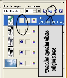

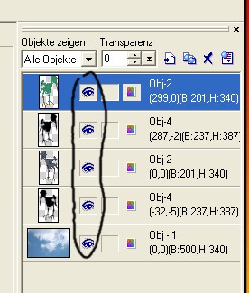

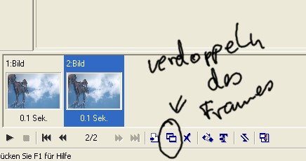

    Standard AW: gif bewegung
    jaaa du hast verschiedene ebenen und objekte darin.. du musst bei jedem neuen frame das alte bild unsichtbar machen
    am besten ist, wenn du bei jedem frame das objekt verdoppelst, die alte position unsichtbar machst und die neue position sichtbar hälst
    Unregistriert
    Danke für die schnelle Antwort. Kannst du mir bitte sagen, wie ich das mache?
    jup kann ich.. ich hoffe die nachfolgenden bilder sind selbsterklärend.. einfach auf die "augen" klicken, um objekte unsichtbar zu machen. solltest du die anhänge nicht sehen können, meld dich doch einfach hier an
