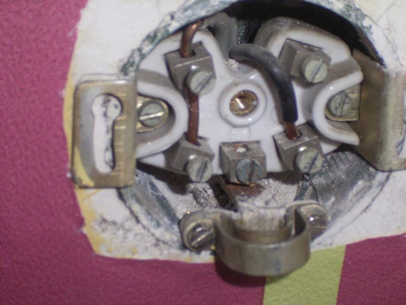

    Hallo!
    Bitte um Hilfe:
    der Anschluß, der in die Dose gehen soll (also Kabel vom Herd) hat folgende farbige Einzel-Kabel: 1x blau 1x brau und 1x grün/gelb.
    Die Dose (alter Herdanschluss 1970 - 1 extra Sicherung im Kasten) hat folgende Anschlüsse/Kabel: 1x grau und 1x schwarz und unten in der Mitte ein Loch/Anschluss (Messingring) ohne Farbe (für gün/gelb?).
    Frage: wo schließe ich jetzt was an.
    Info: der Herd war bereits dort angeschlossen (Vormieter). An Dose und/oder Kabel wurde also nix verändert!
    Danke im Voraus!!!

    Standard AW: SOS! Alter E-Herd-Anschluss - welcher Profi kann helfen?
    also ohne garantie... aber das blaue ans braune, schwarz bleibt schwarz und grün-gelb is die erde und müsste an den messingring
    Öhm, synaptic, kann nicht sein. Blau und braun sind beide am Herd und es sind nicht zweimal schwarz sondern einmal schwarz und einmal grau.
    ui ui ui, geistige umnachtung meinerseits..^^
    also dann mach mal braun an grau und schwarz an blau grüngelb is auf jeden fall erde und gehört an die öse
    Als jemand, der einen elektrischen Beruf erlernt hat sage ich, es handelt sich um ein TNC-Netz. Das ist nicht mehr aktueller Standard, deshalb lass einen zugelassen Fachbetrieb ran!
    Darf sowas noch in einem deutschen Haushalt noch vorhanden sein ? Ist es evtl. nicht verboten oder unzulässig ?
    Soweit mir bekannt ist ja, allerdings müssen die Drahtquerschnitte mindestens 10²-Cu bzw. 16²-Al sein. Das ist hier nicht der Fall, drum ist es nicht mehr zulässig. Deshalb mein Hinweis einen zugelassenen Fachbetrieb ranzulassen. Die Dose und eigentlich auch die Zuleitung zu dieser sollten ersetzt werden.
    aber gebby, hatte ich denn dann recht mit meiner zweiten ausführung??
    man kann ja auch meinen, dass wechselstrom wechselstrom is- da wäre es in der theorie egal ob ich masse an masse oder an null-leiter anschliesse, weil der strom ja wechselt
    ich weiß, dass man in der praxis dennoch darauf achten sollte....!
