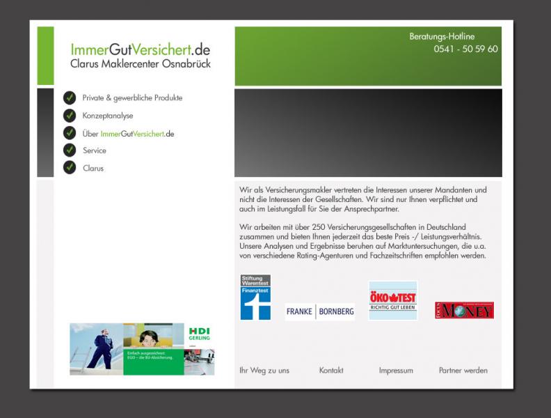

    die Link-Liste funktioniert. Habe nur jetzt folgendes Problem. Wenn ich die Liste an seinen Bestimmungsort stelle, schiebt sich die Liste hinter das Layout..Wisst ihr Rat?
    Standard AW: Links in html und css definieren
    schick mal nen link oder poste den enstprechenden code inklusive style

    Was verstehst du unter "an seinen Bestimmungsort stelle"?
    Bei mir wird die Liste angezeigt.
    Unschön ist lediglich der Hover-Effekt mit der Sperrschrift. Da "springen" die Links zu stark.
