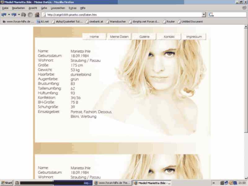

    ok.... bin jetz ned ganz mitkommen
    und das mein ich mit doppelt:

    Erstmal danke schonmal für die Hilfe - mal sehen, was ich draus machen kann!
    Warum die Seite bei Mozilla mehrmals angezeigt wird, weiß ich leider auch nicht... Ich hoff mal, dass nicht die ganze Arbeit umsonst war und ich das noch irgendwie retten kann!

    Hab mir deinen Quellcode mal durchgeschaut.
    Also Frontpage=Müll such dir einen besseren Editor.
    <div style="width: 717; height: 416; padding-bottom: 435px"> diese Angaben wiedersprechen sich, du gibst die Höhe des Elementes mit 416px an und das Kind-Element hat aber einen unteren Randabstand von 435px.
    Wenn man den Inhalt des <td> zusammen rechnet kommt man auf die Höhe= 511px, Hintergrundbild hat aber nur 482px also wiederholt es sich.
    Also bei Opera wird nur ein kleiner Teil des zweiten Hintergrundes gezeigt nämlich 29px.
    Netscape und Mozilla ignorieren Höhenangabe der Zelle und interpretieren nach eigenem Gutdünken J
    Hier Link zu padding-bottom--http://de.selfhtml.org/css/eigenschaften/innenabstand.htm#padding_bottom
    Du könntest anstatt des padding-bottom, padding-top:8px nehmen und das
    raus.
    Besser wehre es aber wenn du dem Kind-Element( <tabel>) margin-top:8px; gibst und den Rest weg lässt.
    Lies hier nach unter CSS: http://de.selfhtml.org/
