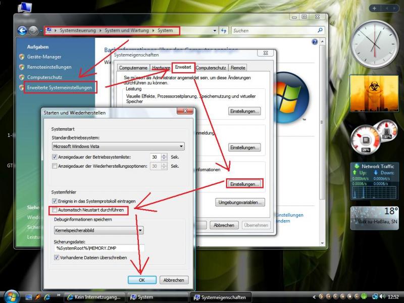

    Im bios oder beim starten F8?
    Gibt es eine Funktion - bei fehlern automatisch neustarten o.ä. schau da mal!
    19.09.2008
    42
    da kann er unter windows einstellen
    siehe screen
    ist in xp sowie vista fast das gleiche
