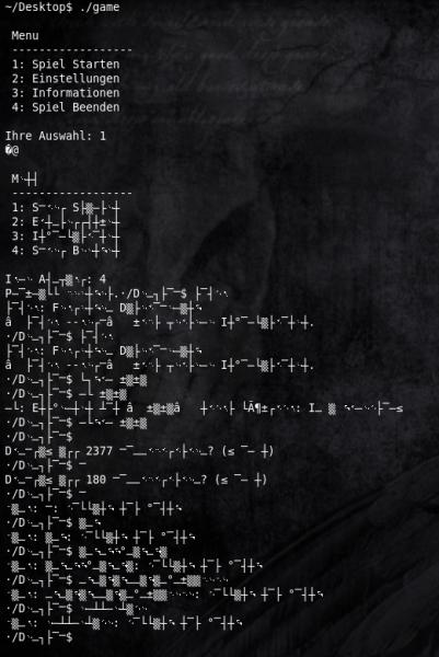

    Hallo
    Ich bin an einem Programm zuschreiben. Jedoch wird immer die Einstellungen wiederholt. Wiso??

    Also die Nachricht kommt immer wieder und du musst das Programm abbrechen?
    Was ist denn dieses Array name?
    minder
    Dort wird der Name des spielers gespeichert. Ich habe in der main funktion diese array deklariert und habe es dann an die funktion Einstellungen übergeben um dort den namen abzufragen, leider wird die Funktion immer wieder wiederholt

    Benutze anstatt cin.get() => cin >> name, das sollte helfen.
    Btw. dein Proggi killt den zeichensatz meiner Konsole O.o

    die Konsole

    Wie das mit der Konsole geht habe ich keine Ahnung, ich sehe nur das Ergebnis
