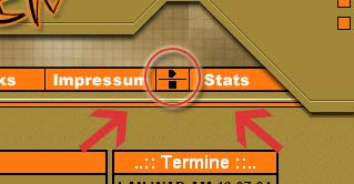

    ich habe mal auf das 'stop-gif' geklickt, die Musik läuft weiter, aber mein Webradio geht aus (

    lol öhm ja weiß ich auch nich, mitm IE geht das ohne probs
    function MusikAus&#40;&#41;
    &#123;
    document.sound.stop&#40;&#41;
    &#125;
    function MusikAn&#40;&#41;
    &#123;
    document.sound.play&#40;&#41;
    &#125;
    </script>
    so is das und bei mir geht nur das lied auf der HP aus und webradio bleibt bei mir auch an.
