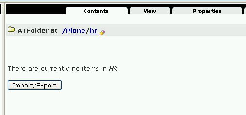

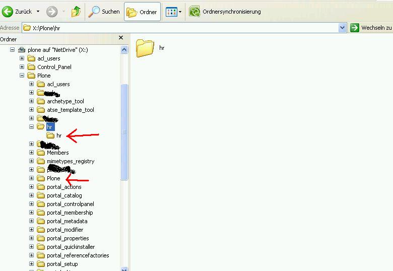

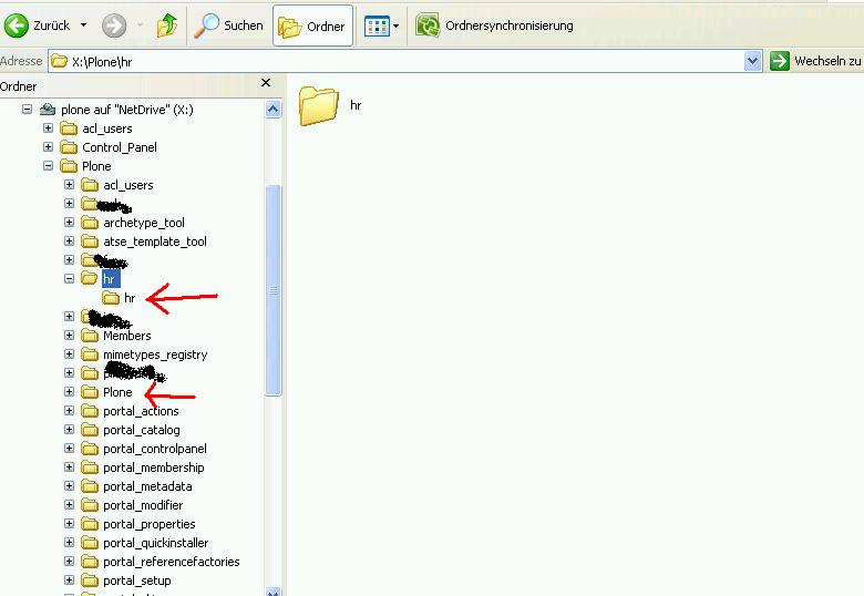

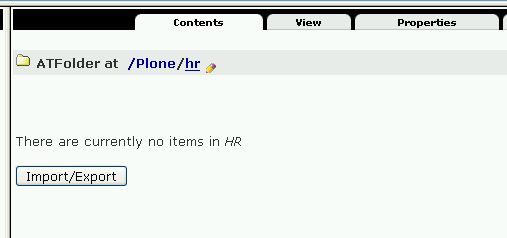

    Okay. Ich habe den Port auf 1980 geändert.
    Inzwischen tut es auch halbwegs. Wenn ich auf die Zope Instanz zugreife, sieht man alle Ordner die auch im ZMI angezeigt werden (siehe Hilfe1).
    1. Frage: Ist es möglich, dass man direkt auf das Plone Verzeichnis zugreift?
    2. Frage: (Siehe Hilfe 2. und 3.) Wieso sehe ich WebDav Ordner, die gar nicht existieren. In diesem Fall der hr Ordner in hr und der Plone Ordner (roter pfeil)? Sind zwar beide leer, aber was machen die da?
    Vielen Dank für weiteren Input!

    Zu Frage 2. kann es sein das du mal Ordner hattest die genau an der Position und mit dem Namen erscheinen die du auf den Bildern bemängelst. Plone merkt sich namen und Objekt als UID wenn diese verschoben werden oder umbenannt, für einen Redirect. In Unix/Linux einem SymLink entsprechend. Windows stellt diese dann als Ordner dar.
    Gruss Pumukel.
